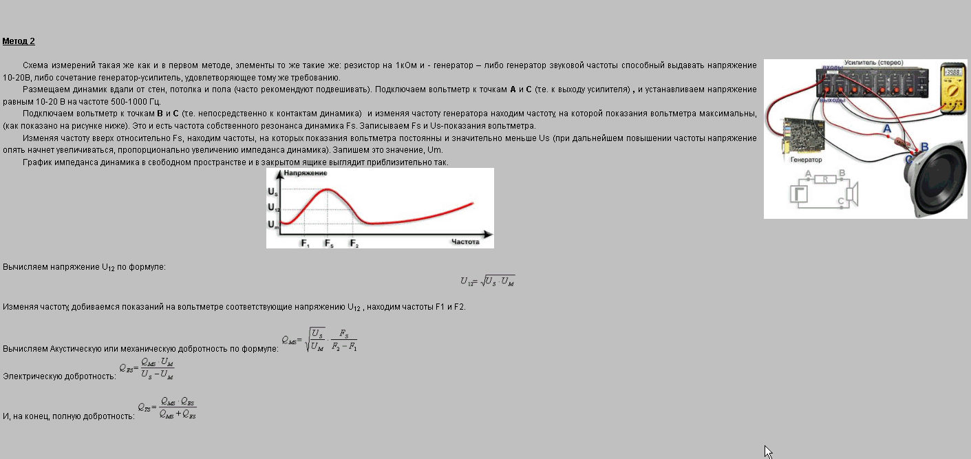

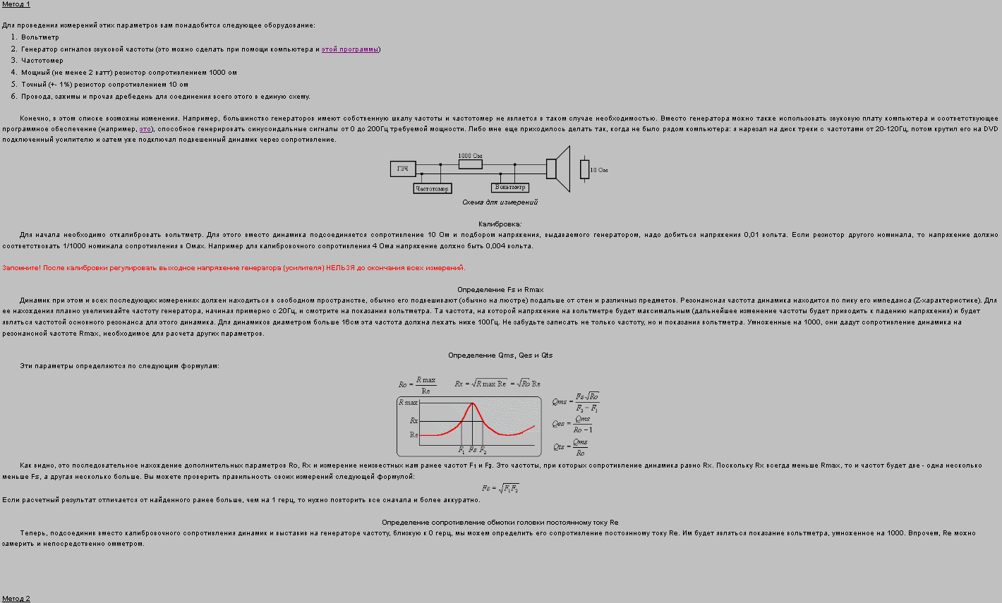

Вобщем измеряю способом № 2
Результаты:
- на точка В и С напряжение 00,1 ни больше, не могу определить когда мах когда мин.
- сгорел усилитель на TDA 7294 разве можно подключать его к сопротивлению 1Ком?
