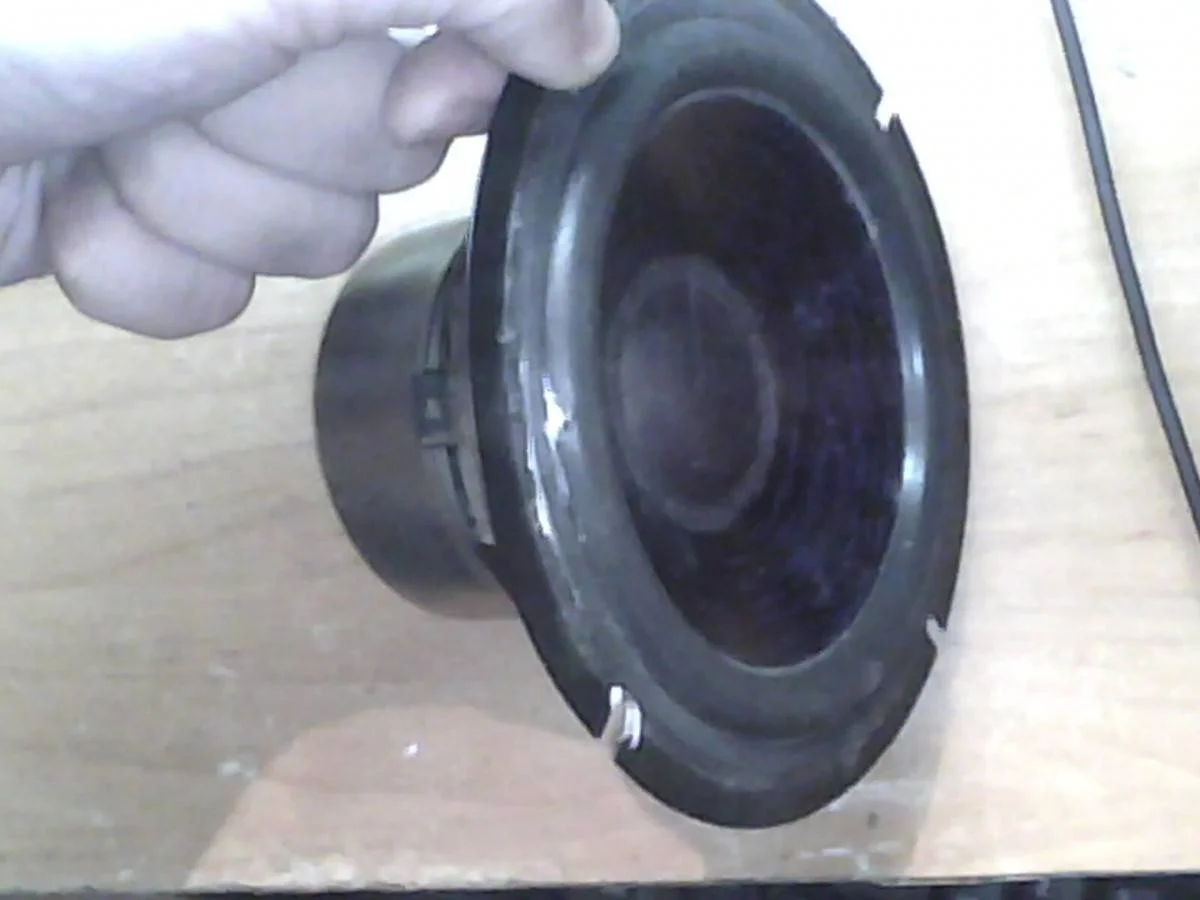

Ребята научите измерять параметры ТС,
на сторонние сайты прошу не отправлять.
Объясните мне пожалуйста на пальцах, то есть поподробнее.
Заранее благодарен! :)
Для начала мне бы хотелось бы измерить TC на этом дине.

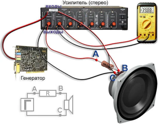

как я понял, из прочитанного нужен усилитель 30ватт и более, но у меня такой мощности нет, мах ватт 10.
Хелп ! ! !
маловат, возьмите у товарища на день
не вариант.
Генератор есть? Или комп мучим?
на компьютере генератор установлен.
Тогда надо усилок,без него никак не обойдешься
Муз. центр тебе в помощь. С лин. входом (AUX)
для измерения параметров зачем там нужен резистор 1КоМ, можно ли его заменить на 100оМ
вот вам генератор и картинка как...

Подскажите, почему вольтметр не показывает напряжение на выходе усилителя? все подключил правильно. генератор работает. Подключаю вольтметр на выход.... и ноль... в качестве усилителя использую ресивер yamaha htr-5930. Может все дело в нем? там же куча всяких защит. просто напряжение аж пальцами немного ощущается когда громко делаю, а вольтметр ноль показывает... в чем дело может быть???(((
может на переменный ток мультиметор переключить нужно .
а в режиме переменного тока меряется?:tehnari_ru_942:
