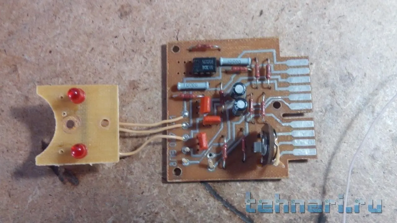

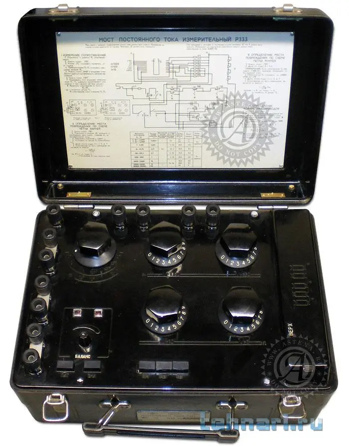

Ребят попался в руки такой вот раритет. Никогда с таким дело не имел, кто в курсе как с ним работать, а точнее какое ему надо внешнее питание что бы запустить. Пытался подавать напряжение от 1,5 до 9 вольт, молчит как рыба об лёд.

На 14 странице документации табличка, там рекомендуемые напруги указаны от 1.5 до 16 вольт.

Здесь указано, что от 4.5 до 15 В. Но на вашем фото не видно гальванометра. Он у вас есть?

Там два светодиода с электронной схемой на трёх транзисторах и операционннике. Вопрос по прежнему стоит!

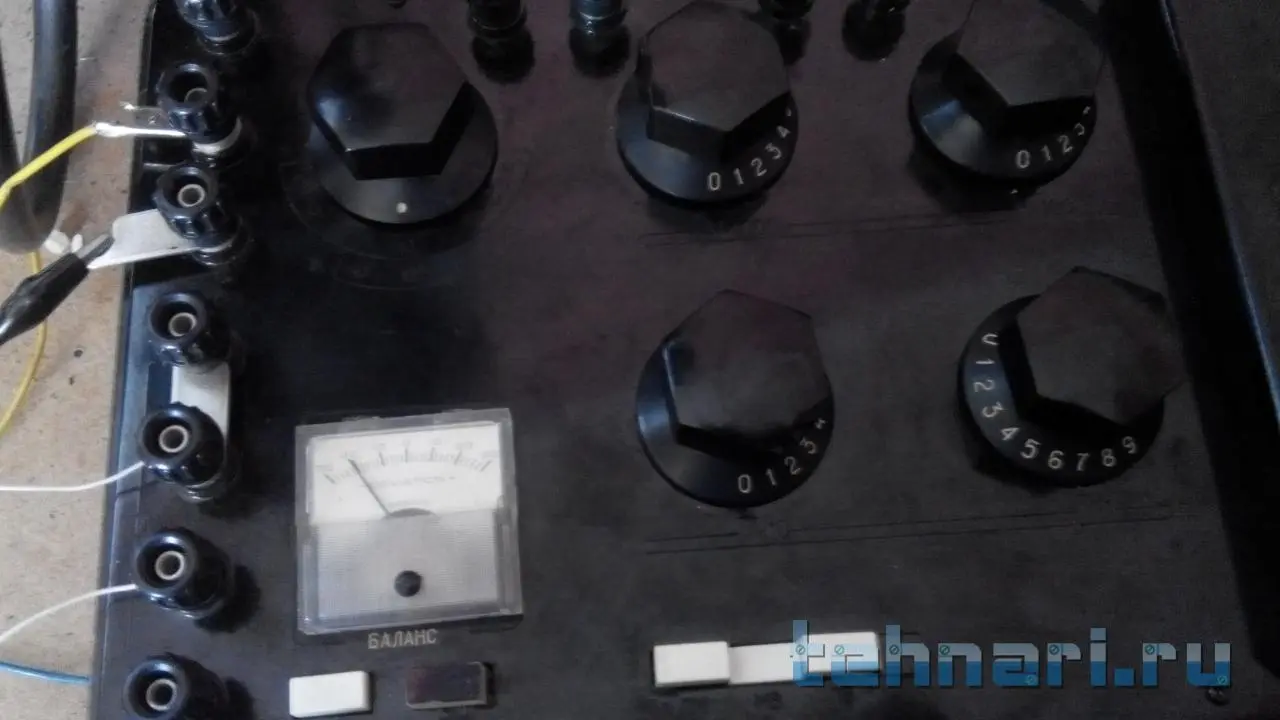

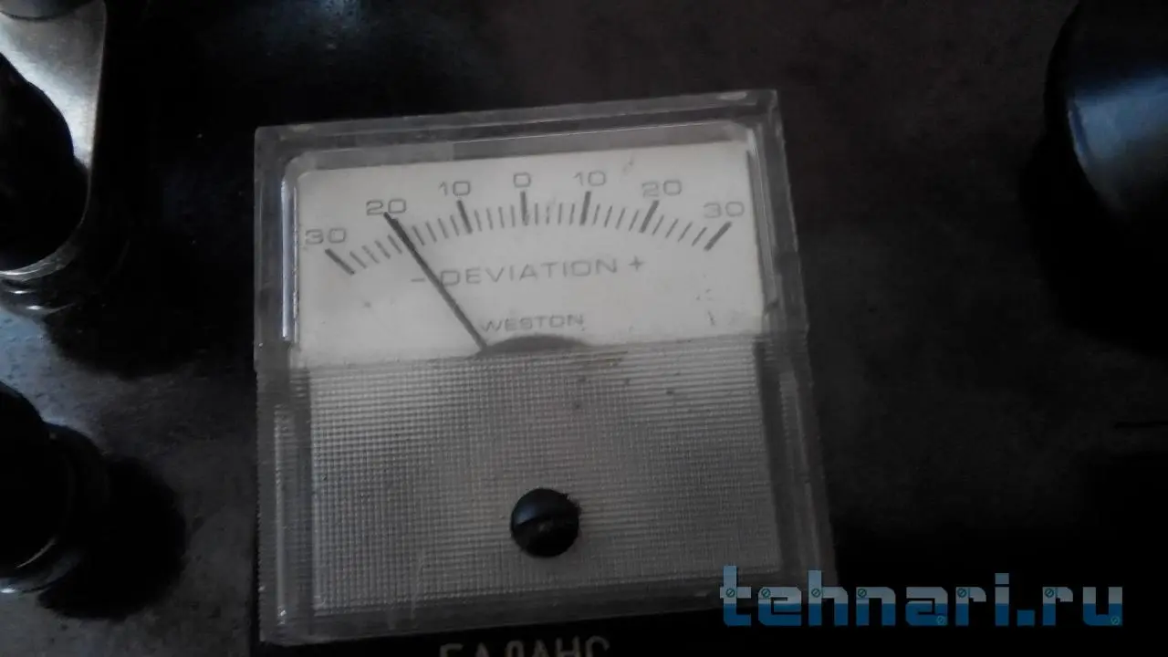

В общем помучился я малость с этим мостом и решил его переделать. Выкинул ЭНИ(плата со светодиодами) и поставил стрелочный индикатор с нулём посередине( нашёл в закромах подходящий по размеру), малость его зашунтировал, сильно чувствительный оказался. Всё прибор работает, отдал сыну он сейчас работает в ЭТЛ , ему нужней они там ещё пользуются такими.
