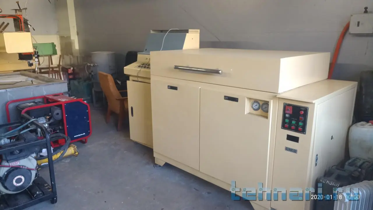

Здравствуйте! проблема такая!
Как подключить китайский датчик сверхвысокого давления PTS702Q серийный номер P16090143 к интелектуальному цифровому манометру Nanli тип DM8A серийный номер P 16110174? у Китайцев схему подключения не допроситься😒. Устройство устанавливается на станок гидроабразивной резки тоже Китайский "SUNRISE". заранее спасибо!

Ищите аналоги. Китай- не место для первооткрывания, а центр жуликоватости. Украли, переназвали, и.... Принципы работы в таких областях давления (вы лучше знаете) одинаковы везде. Пьезо или тензопреобразование царствует.
По крайней мере видно, что подключается он к контактам 7-8. Символ контактов, нормально- открытых. Если он представляет собой предельно- показывающий ( дискретно), то полярность подключения безразлично. Попробуйте замкнуть эти контакты на работающем блоке. Должна загореться лампочка 24 Вольта. Прозвоните контакты датчика в свободном ( не нагруженным давлением) датчик. Должно быть разомкнутое состояние.
