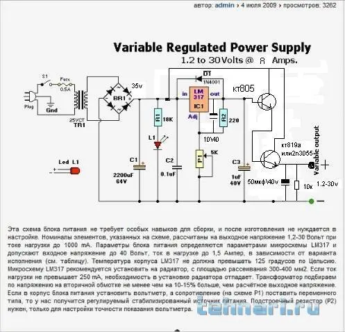

ясно спасибо я тоже так сделал . нарис новую шкалу отметил токи 2 4 6 8 10 проверил тестером всё норм. только провод взял 2.5 не помню сколько но пошло . проблема в продаже постоянных амперметров приходится переделывать. Собрал мощный блок питания регулируемый 1.2-30вольтей :fellow: выжал с него 18 ампер стабильных на lm317t с усилком на 2n3055 -3шт поставил приборы .всё норм.спасибо.
