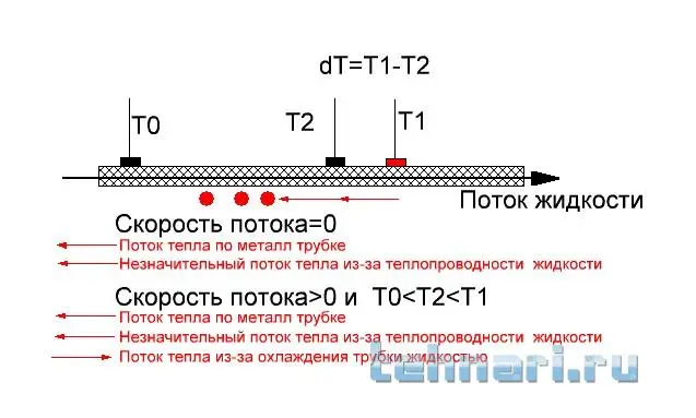

Прочитал описание устройств прототипа измерителя, почти все понятно в описании его принципов.
Жидкостный термоанемометр по температуре (интенсивности теплообмена с нагревателем) измеряет скорость потока.
Регулятор-преобразователь на операционном усилителе (ОУ) пытается в любой момент обеспечить одну и ту же разность температур Т1 между нагревателем (он же термометр 1) и термометром 2 (, температура T2).
По мощности нагревателя (по напряжению, подаваемому на него) измеряют скорость потока жидкости.
Но возникает сомнение - есть влияние температуры входного потока (назовем ее Т0) на результат измерения должно быть очень существенно, но не учитывается?
Например , пусть температура входящей жидкости Т0 такая же, как и температура T1 при нулевой скорости потока.
Тогда, даже при наличии потока, подогрев термометра Т2 не нужен, и регулятор (ОУ) установит нулевое напряжение на своем выходе, но поток-то не нулевой.
Аналогично, если ТО будет больше чем Т1 для нулевого потока жидкости.
Нет ли ошибки в моих рассуждениях? Предполагаю, что для корректного измерения нужен еще один компенсационный терморезистор для измерения температуры Т0 входящего потока?

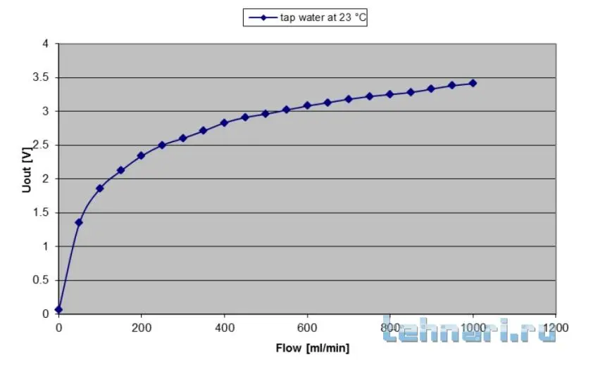

Это очень неэффективный способ измерения скорости потока. Он нелинейно зависит от целого ряда факторов: вязкости жидкости, её теплоёмкости и начальной температуры... конструктивных особенностей датчика. Компенсационный (второй) датчик призван снизить эти зависимости, но для нелинейно изменяющегося параметра это не проходит.
Гораздо проще измерять скорость потока (расход) по перепаду давления на неоднородности в трубопроводе (мембране).

Измерение осуществляется, основываясь на разнице температур T1 и T2. От исходной температуры жидкости в грубом рассмотрении эта разница не зависит. Но если копнуть глубже, то, как уже сказал Николай, всё зависит от множества факторов. В частности, от изменения теплоёмкости при разных температурах.
