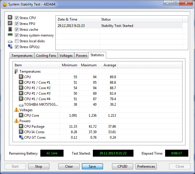

ребят возникла проблема после переустановки виндовс на ноутбуке НР Pavilion dv7-6153er
когда смотришь фильмы в высоком качестве плэеер перестал показывать качественно (квадратики появляются (незнаю как правильно сказать)) перепробоал множество кодеков и плееров устанавливал видео драйвера и прочее всё равно таже история
и после переустановки виндовс он стал показывать в оперативной памяти
что доступно в 2 раза меньше оперативки чем стоит
прикрепляю файл с компа всё что есть))
прошу помочь кто может)))
буду очень благодарен
Память - установлена Винда 32 бита, поставь 64 бита. Драйвера все установлены? Чипсет, видео - в диспетчере устройств жёлтых треугольников нет? Система охлаждения чистая? похоже на перегрев при воспроизведении тяжёлого видео.
Да и простыня эта не в тему, лучше сделай скриншот АИДЫ, вкладка датчики

не тест нужен, а температура во время просмотра видео. у этого ноута , по отзывам, плохое охлаждение. во время работы, какой температуры воздух на выходе из системы охлаждения?
а какой программой можно её узнать и можно ли будет это понять по температуре основного процессора???
запускаешь туже АИДУ, включаешь видео, во вкладке датчики смотришь температуру, рукой проверяешь на сколько горяч воздух, обычно артефакты появляются от перегрева.
ноуту сколько лет? от пыли и мусора его чистил? а виндоуз оригинал или сборка?
виндовс не оригинал, оригинал полетел, после поломки жёсткого диска, восстановить не удалось
ноуту 2,5 года
вот температуры если поможет
    41.2 KB · Просмотры: 89
во вкладке температур
именно темературы видео проца нет
это стресс-тест системы, она разгоняет и разогревает. а нужна температура при ПРОСМОТРЕ видео
да и сборка виндоуз может влиять на работу, кто знает что в ней вырезано.
Советую установить чистую и почистить ноут
ок сейчас сделаю
ну а при стресс тесте температуры как вам
в норме или нет???
это как спросить про горячий чайник. это проверка системы на выносливость при повышение нагрузки и температуры, помогает определить неисправность чего либо. проц - неравномерный нагрев, жёсткий - для ноута отличная температура, главное не превышать 40 градусов.

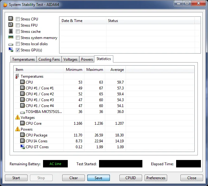

вот после теста температуры при просмотре видео, но что то я думаю они меня совсем не обрадуют
    37.9 KB · Просмотры: 139

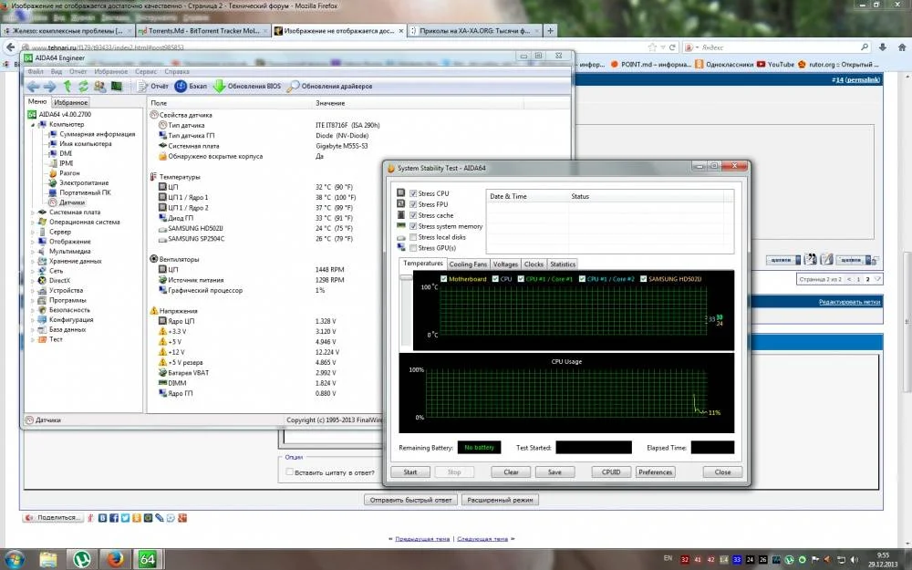

Не надо после теста. Во время просмотра тяжёлого видео покажи, например так. И пример артефактов видео.
    69.1 KB · Просмотры: 161
артефакты заключается в том что видео как бы запаздывает при воспроизведении объёмного, тяжёлого изображения
переустанови нормальную систему, ссылку дал в личку, активируешь сам. потом посмотрим. драйвера скачаешь на сайте НР, особенно на видео
огромное вам спасибо что не отказали в помощи!!!!
кстати при воспроизведении температуры высоко не поднипаются градусов на 5 - 10
но не более 57 - 60
снимок сделать не смог прошу извинить
и ещё раз СПАСИБО!!!
