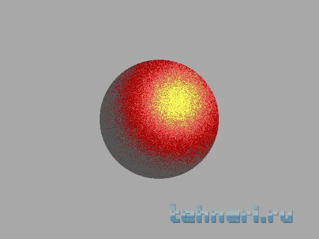

Увы-увы, у меня получается такой... шероховатый. В общем, надо издали смотреть и без очков - тогда нормально. Вот - в Turbo (Free):
