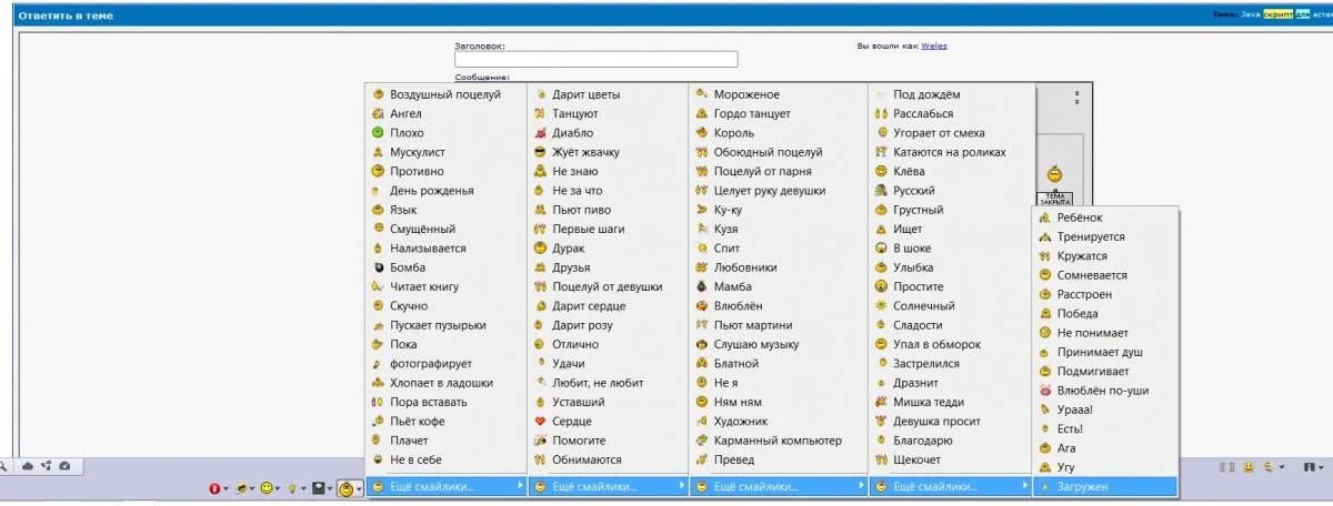

Здравствуйте, нужна помощь. Нужно переделать скрипт работающий на одном сайте под другой. Есть образец, впринципе там всё вроде как понятно, заменяем адрес сайта, загружаем нужные картинки на хостинг картинок и пишем их адреса вместо адресов которые уже стоят. Как оно работает:
Для Google Chrome: Просто пройдите по ссылке на скачивание скрипта и внизу, на панели загрузок, нажмите «Далее».
Для Opera: Скачайте файл скрипта в любую папку. В браузере на любой странице сайта нажмите ПКМ > Настройки для сайта > Скрипты, в поле «Папка пользовательских файлов JavaScript» укажите папку с файлом скрипта.
Для Mozilla Firefox: Установите расширение GreaseMonkey. Пройдите по ссылке на скачивание скрипта или скачайте файл скрипта и перетащите в открытое окно браузера. GreaseMonkey предложит установить его как пользовательский скрипт. Нажмите «Установить».
Вот есть вопросы:
(function(document, fn) {
var script = document.createElement('script');
script.setAttribute("type", "text/javascript");
script.textContent = '(' + fn + ')(window, window.document, window.jQuery);';
document.body.appendChild(script); // run the script
document.body.removeChild(script); // clean up
})(document, function(window, document, $) {
var meta = {
url: 'http://userscripts.org/scripts/source/122488.user.js',
version: '1.2.1'
smiles=[];
/* SMILES */
Структура пака:
smiles.push({
id:'Код пака для браузера',
title:'Название для людей',
icon:'http://ссылка.на/иконку',
smiles: [
{url:'http://ссылка.на/смайл', w:ширина, h:высота},
Надо ли менять то что выделено красным или ещё что то?
И будет ли этот скрипт вообще работать на другом сайте, или на сайте тоже надо что то добавлять?
Скрипт прилагаю(не ржите:D):
PS: Надо ли менять название самого файла и не повлияет ли это на содержимое?
То, что красным выделено, собственно, является ссылкой на первоисточник. Надо смотреть его структуру, чтобы точно сказать, можно ли без него обойтись.
А как это сделать? Или может можно написать что то подобное заново?
А может быть есть уже готовые такие? Как я себе это представляю, в браузер интегрируется скрипт, который к любому окну для написания текста добавляет табличку, при нажатии на эту табличку выводится меню с видами картинок кпримеру с тегами
Код:
[img][/img]
для вставки на форумы.
Или тегами
Код:
<img src="***">
для вставки на сайт.
После выбора BB или Html, появляется окошко с некоторым количеством основных смайлов и кнопка для просмотра остальных смайлов, кпримеру как это реализовано у нас на форуме. Картинки смайлов будут храниться на каком нибудь сервере или в папке браузера. В Opera AC такое реализовано но там только BB и выбор ограничен.
Как думаете сложно будет такое написать для человека знающего общие принципы написания программ и сайтов но не более:D Или может есть подобные готовые решения?
