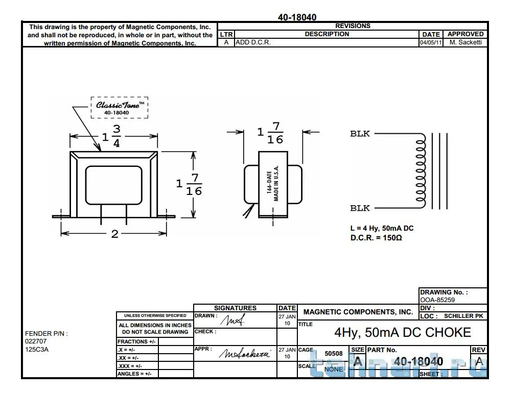

Наконец-то "почти" допаял этот усилок, завтра должен быть готов силовой транс (отдавал на перемотку).Перед подключением хотелось бы решить ещё пару вопросов. У EL84M анодное 256 вольт, а с 275 вольт трансформатора, выпрямленное получается 380 вольт. Это ничего? И по дросселю, вместо 10 гн(по схеме), поставил на 4гн 50ма, а с транса будет 100-120ма. Не взорвусь?

Значит в питании можно поставить резистор опытным путём подобрав номинал, чтоб было напряжение то которое вы хотите резистор должен быть не менее 5 ват, 100-120 мА. не взорвётесь лампа будет потреблять столько сколько ей нужно пускай даже блок будет на 1 ампер это даже лутше не будет грется.
У EL84 предельно допустимое для анода 300 вольт. 380 на электролите это без нагрузки, включится цепь и все встанет на свои места.Кстати для этих целей Маршалы делают выключатель - Standby, чтобы не подавать напряжение на холодную лампу ... :)
