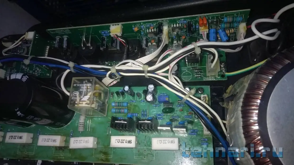

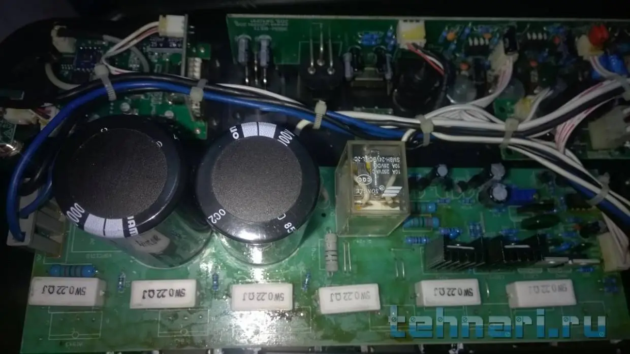

Колонки молчяли. В детстве имел небольшой опыт на кружке радиоэлектроники, думаю не телик попробую сделать. В нутри оказалось 2 киндера разованных от оболочки, 2 вздутых киндера. Поменял 2злоровых и 2 маленьких. Молчит паразитка. Смотрю на ту часть платы где я так понял бп. Обнаружил мост диодный. Малец тож помер, купил перепаял. Она загудела, привыключении звук теууу такой. Перезвонил на пути диоды, целые. Прозвонил транзисторы, блин целые. И да она гудит как будто максимальная громкость, хотя все выкручено в минус. Пересмотрел плату, блин все целое. Нет ни намека на дутый киндер, ничего. Посоветуйте где искать косяк, куда смотреть.

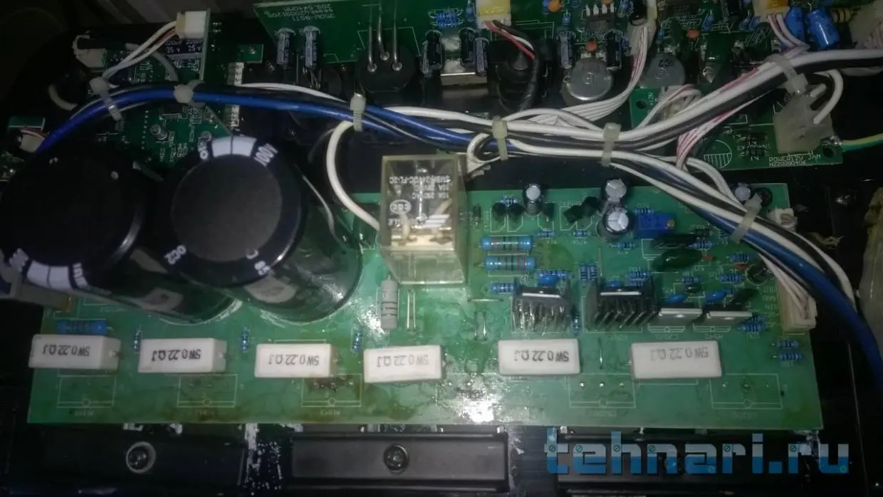

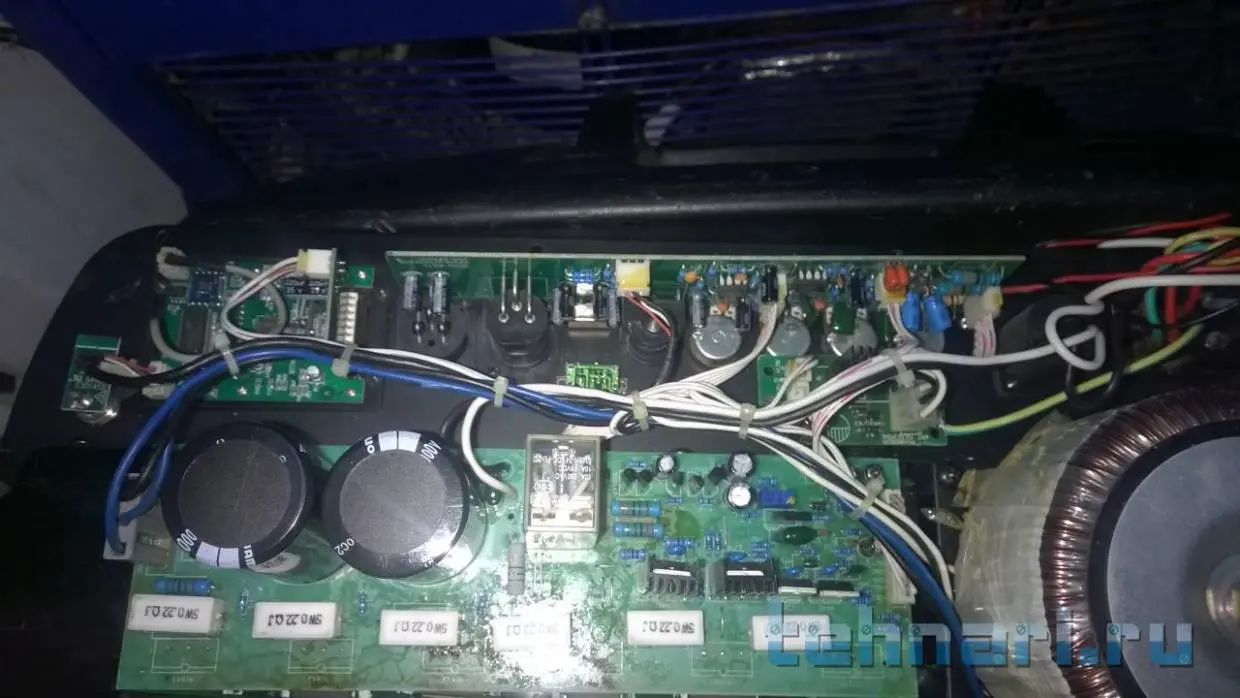

Поменял я здоровіе боченки, поменял конденсаторы на плате с регуляторами повзрывавшиеся. Диоды звонил все на плате живые, транзисторы тож звонятся живые. Я вот думаю какойто маленький кондер протек или сопротивление подгорело, но визуально все целое. Схемы нет колонки по этому не могу понять какой напряжение должно куда ити.

Как позвонить микросхему 4558d такое чувство что с ними чтото не то, греются но не сильно. На плате все детали целые. Как я понял это микросхема усилителя , используется во многих колонках. Не нашел как правильно ее позвонить. Может ктото чтото посоветует.
на ножке выхода должно быть половина питающего напряжения

Я бы еще проверил выходные транзисторы и дорожки, судя по копчёной плате, там температура была приличная :)
