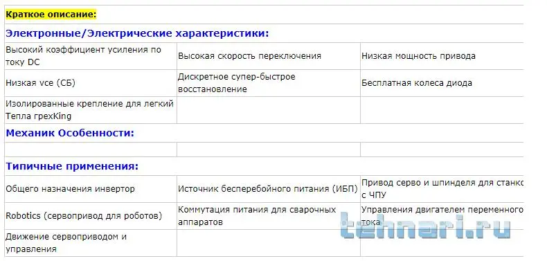

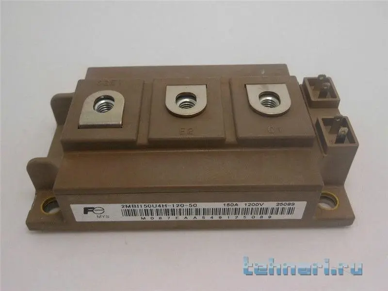

Вот, подарили JGBT модуль : 2mbi150u4h-120-50 150А 1200в. В даташите мало информации, в Интернете ничего не нашел. Интересует, на какой частоте он может работать? 10 кгц потянет? И в каком оборудовании они стоят?
Входная емкость по даташиту- 17 нФ, в реале один ключ 21н, другой 24н, ну, в принципе так и должно быть, без напряжения у JGBT транзисторов емкость примерно в 1,5 раза больше, чем пишут по даташиту.

Только мне кажется, что не JGBT, а IGBT. Или нет?
    29 KB · Просмотры: 188
До 25кГц с затвором 17нФ? И такие временные параметры в даташите. Я вот сомневаюсь, будет или не будет при 10 кгц работать, посему и спросил, мож кто то с таким модулем имел дело, а при 25 кгц , тут точно не будет работать. Есть другие модули, где емкость ок 5нФ, и временные параметры получше, те могут на частоте 25 кгц работать, этот модуль явно не из таких.
