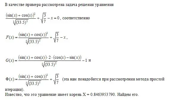

Здесь я предлагаю рассмотреть некоторые методы численного решения нелинейных алгебраических уравнений вида F(x)=0, т.е. задачу, с которой часто сталкиваются наши будущие светила науки и техники, а ныне студенты. Будут рассмотрены:
1. Метод половинного деления.
2. Метод хорд (секущих).
3. Метод касательных (Ньютона).
4. Метод простой итерации.
5. Метод "десятичного деления" (условное название).
Программы написаны на языке Паскаль. Для всех методов структура программ идентична: функция F(х) (а для метода Ньютона также и функция G(x)=F'(x)) задается в виде отдельной подпрограммы, что позволяет легко заменить ее требуемой, сам процесс нахождения корня оформлен в виде процедуры, а тело программы сводится к циклу по разным точностям определения корня в направлении повышения итоговой точности.
ВНИМАНИЕ – ВАЖНО!!!
Прежде, чем приступить к написанию программы вычисления корня ЛЮБЫМ методом, надлежит провести небольшое исследование, сводящееся к тому, чтобы:
1. Найти некое предварительное грубо-приближенное значение корня.
2. Выбрать интервал значений аргумента такой, чтобы он:
а) содержал внутри себя ЕДИНСТВЕННЫЙ корень;
б) (для методов хорд и касательных) функция внутри него не имела экстремумов (производная не должна менять знак), то есть, иными словами, чтобы внутри выбранного интервала функция была либо монотонно-возрастающей, либо монотонно-убывающей.
Проще всего это исследование осуществить путем построения графика функции F(x).
Договоримся обозначать границы интервала буквами a и b. Для функции, взятой в качестве примера, положим a = 0.0, b = 2.0.
Во всех рассмотренных примерах точность постепенно нарастает от 0.1 до 0.0000000001, чтобы можно было наглядно увидеть, как результат вычислений сходится к точному значению корня.
Его еще иногда не совсем корректно называют "методом дихотомии". На мой взгляд, метод неудобный, устаревший но, увы, страстно любимый преподавателями информатики. Суть: исходный интервал разбиваем пополам, далее определяем, в какой из половинок находится наш корень (а это проще всего узнать, рассмотрев произведение значений функции на концах половинок: в нужной оно окажется отрицательным), затем делим выбранную половинку пополам и т.д., пока длина интервала не окажется меньше установленной наперед точности. Метод устойчив.
Код:
