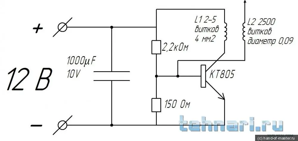

Подскажите пожалуйста как работает качер Бровина ?
Как и когда отпирается транзистор ? Почему вторичная обмотка трансформатора Тесла только одним концом подключается к переходу база-эмиттер, а верхний конец не связан с эмиттером и висит в воздухе ?
Как и чем определяется частота качера ? можно ли ее вычислить и регулировать ?

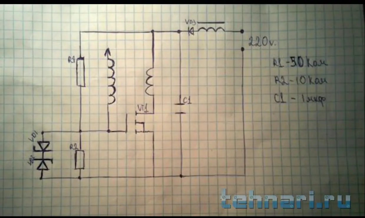

Лучше сделать схему на высоковольтном полевике, от 220в . Бучше лучше, конечно, с диодным мостом, но и одно полупериодная схема выпрямления будет работать.
Тут обратная связь за счет емкости между катушками.
Частота регулируется межвидовой емкостью. Любая катушка имеет такую емкость, т.е. частота регулируется расстоянием между витками, диаметром витков.

Благодарю за ответ. Но почему верхний конец не подключается к эмиттеру ? Ведь с помощью обратной связи разностью потенциалов мы должны управлять переходом эмиттер-база. Почему подключения нижнего вывода к базе достаточно ?
Транзистор открывается после нарастания потенциала на средней точке делителя напряжения со стороны питания ? Или транзистор открывает обратная связь ?

Транзистор находится в активном режиме. Подбираются номиналы делителя так, что бы ток шел ок 10-30ма.
Благодарю за ответ. Но почему верхний конец не подключается к эмиттеру Ведь с помощью обратной связи разностью потенциалов мы должны управлять переходом эмиттер-база. Почему подключения нижнего вывода к базе достаточно ?
И куда Вы будете подключать верхний конец? Там же напряжение 10-30квольт . Я же говорю, связь через емкость, которая есть между обмотками, ее вполне достаточно.
