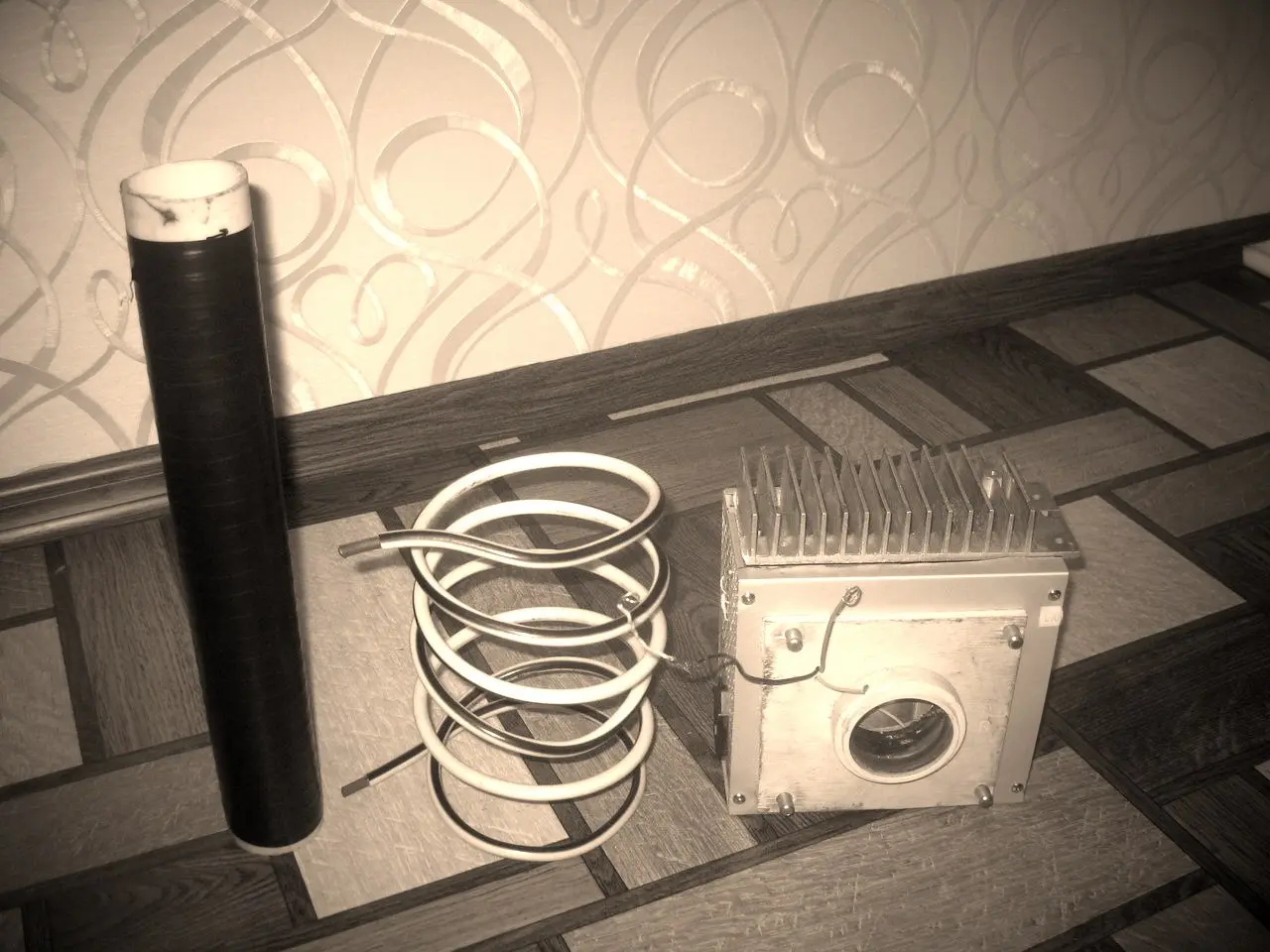

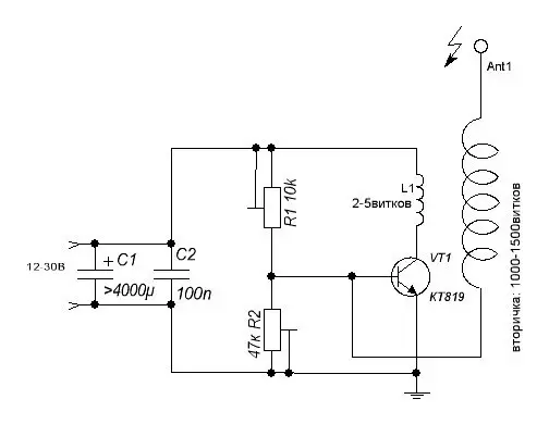

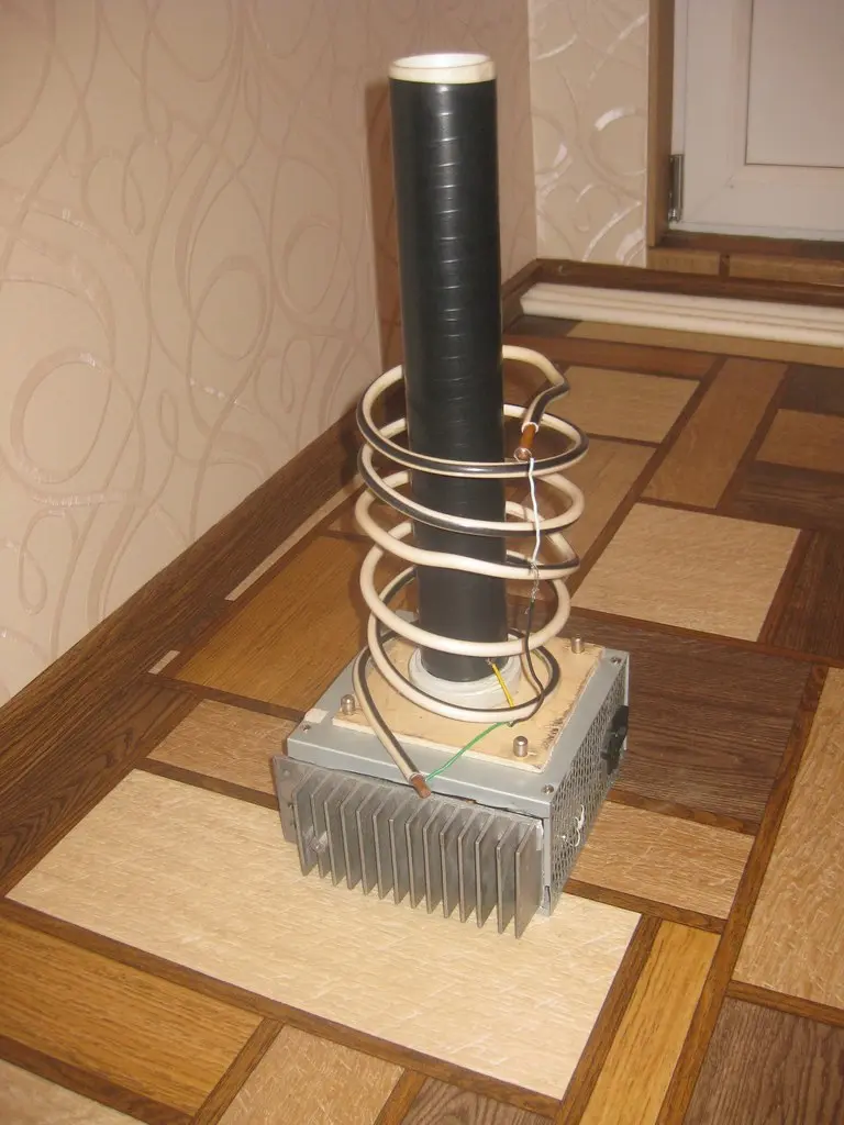

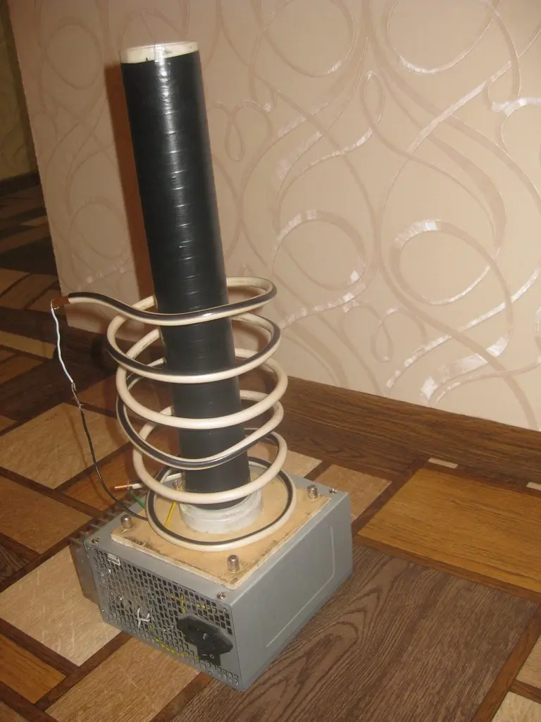

Построил качер на транзисторе кт805ам со вторичкой на 2000 витков.Этот прибор не нашел применения в электронике.Это просто игрушка,которая может зажигать люминесцентные лампы без проводов на расстоянии.

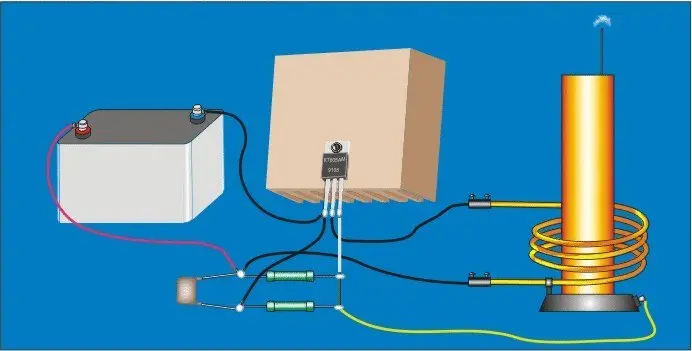

СХЕМЫ:

Почти все детали я вытащил из усилителя Радиотехника у 101. (он не работал) От туда я взял трансформатор, резисторы (10кОм и 47кОм) пленочный кондер на 100мкф и Электролит. на 2200мкф (50в), 4 транзистора кт805ам и радиатор.
*Мост взял из старого БП, короб тоже от туда ну и провода.
*Проволоку медную тонкую (для вторички) я нашел в счетчике.
*Прволоку для первички помог найти друг.
*Пластиковая трубка диаметром 50мм для вторички.
Вобщем прибор я собрал для научной работы и для себя, чтобы проводить различные опыты. Прибор меня очень заинтресовал тем что к качеру если поднести (энергосберегающие) люминесцентные лампы то начинают гореть БЕЗ проводов!!!

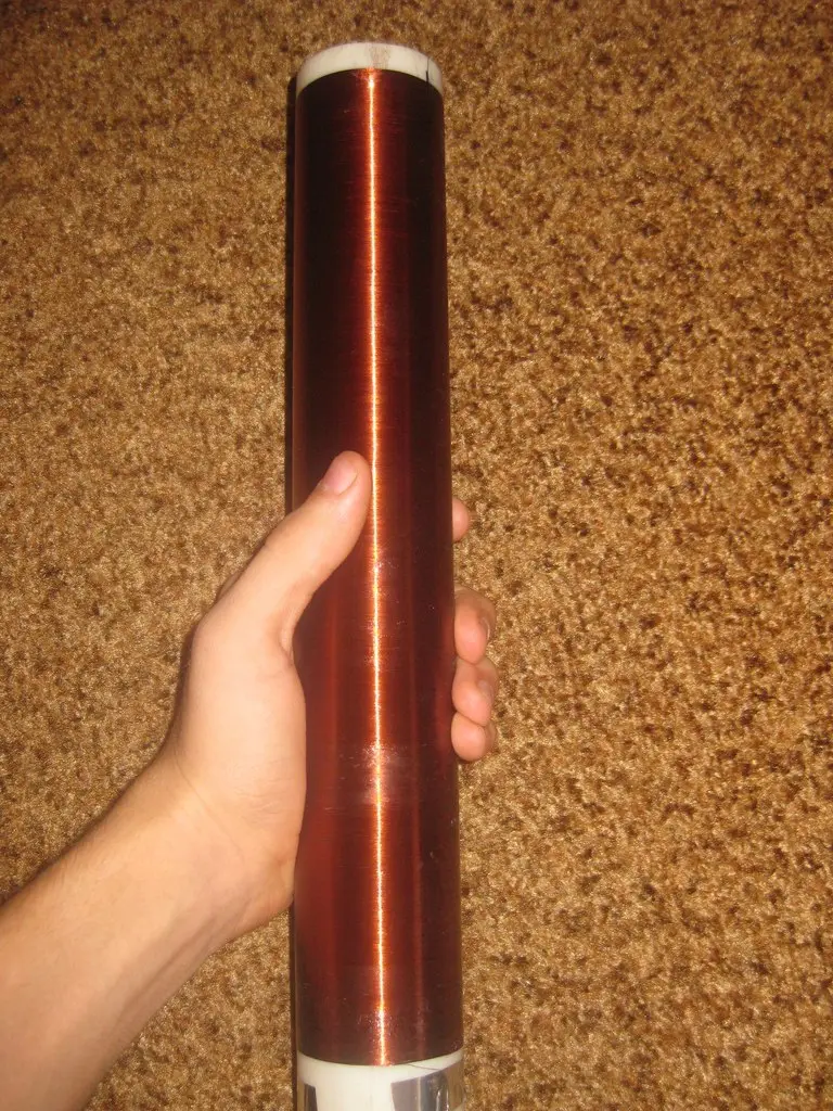

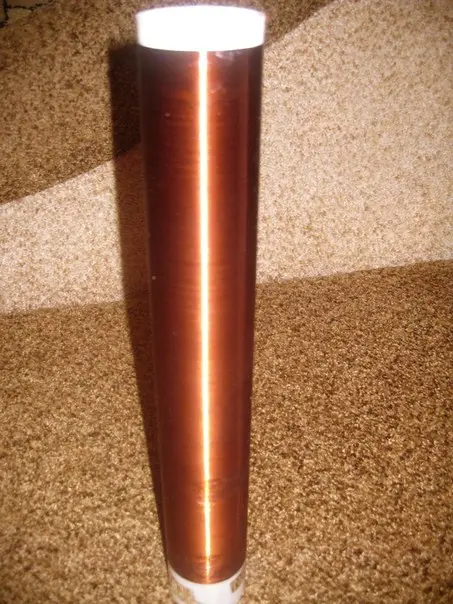

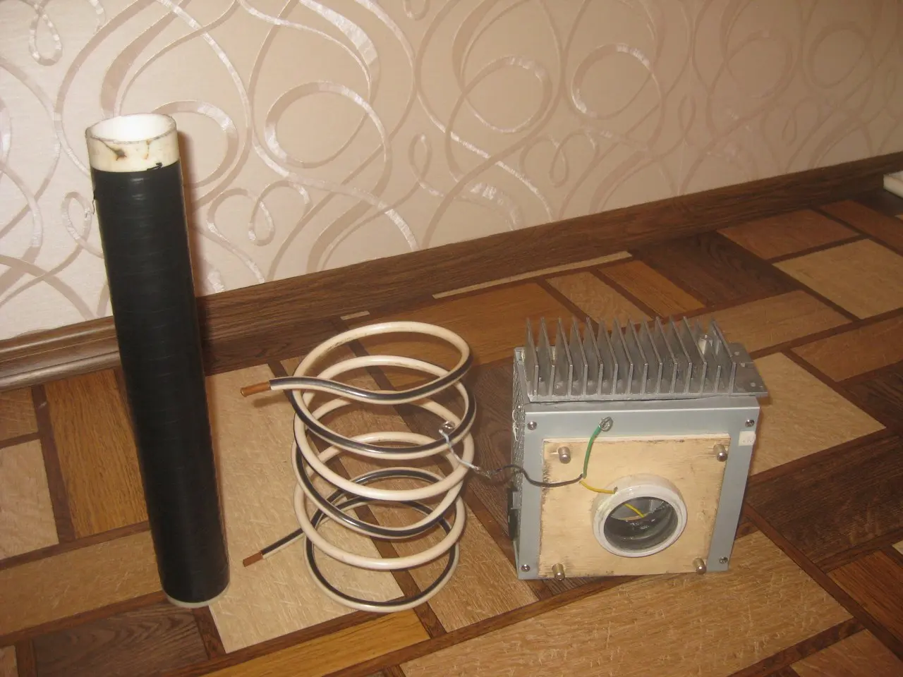

Вторичка которую я мотал целых 8 часов. 2000 витков с первого раза, без обрывов и нахлестов намотал на трубку. Через каждые 300 витков смазывал прозрачным лаком для ногтей чтоб витки не распутались.
Ушло проволоки 320 метров. Длина одного витка 16см.
________________________________________

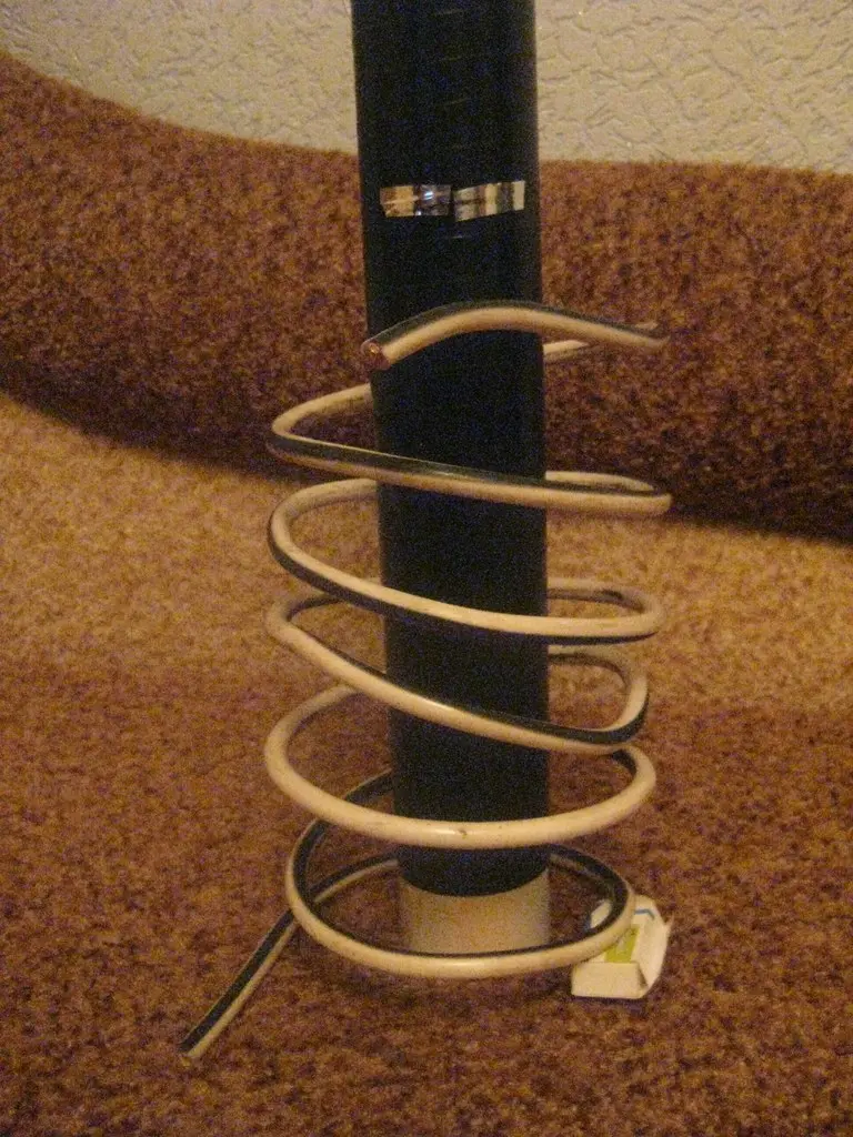

Первичка. Ее мне друг привез из Самары т.к. в нашем городе не где такой не найти. Длина проволоки 2,2м. 5 витков. 25мм^2 сечение провода. Намотал конечно криво, но главное работает!

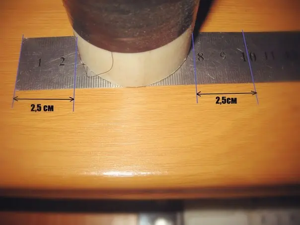

Расстояние между обмотками 2,5мм

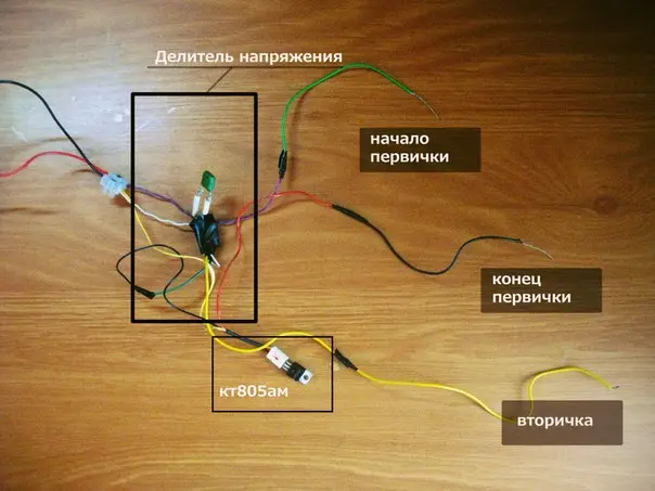

Делитель напряжения. Состоит из 2 резисторов (10 и 47 кОм) и пленочного кондера 100мкф.

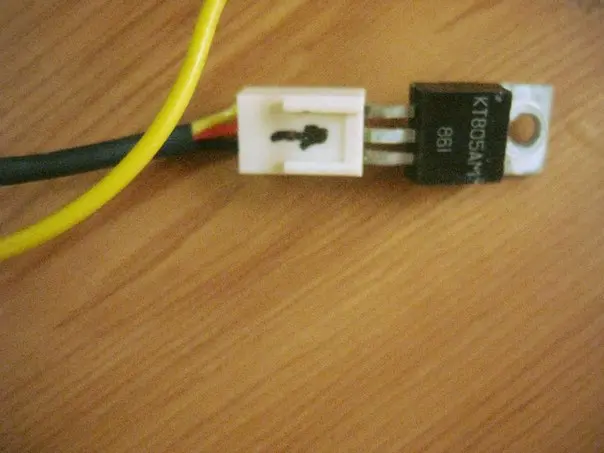

Сделал удобный штекер для транзистора. (взял от кулера и заменил провода на потолще) Штекер удобен тем, что можно легко и быстро заменить транзистор. Не надо паять ничего!!!

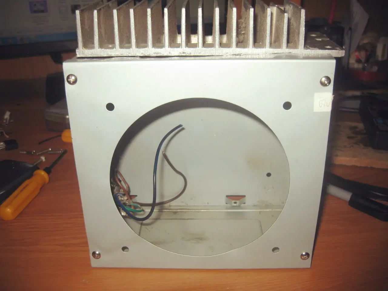

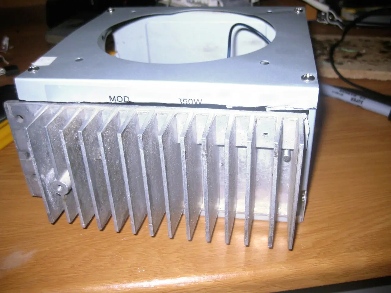

Дальше Короб

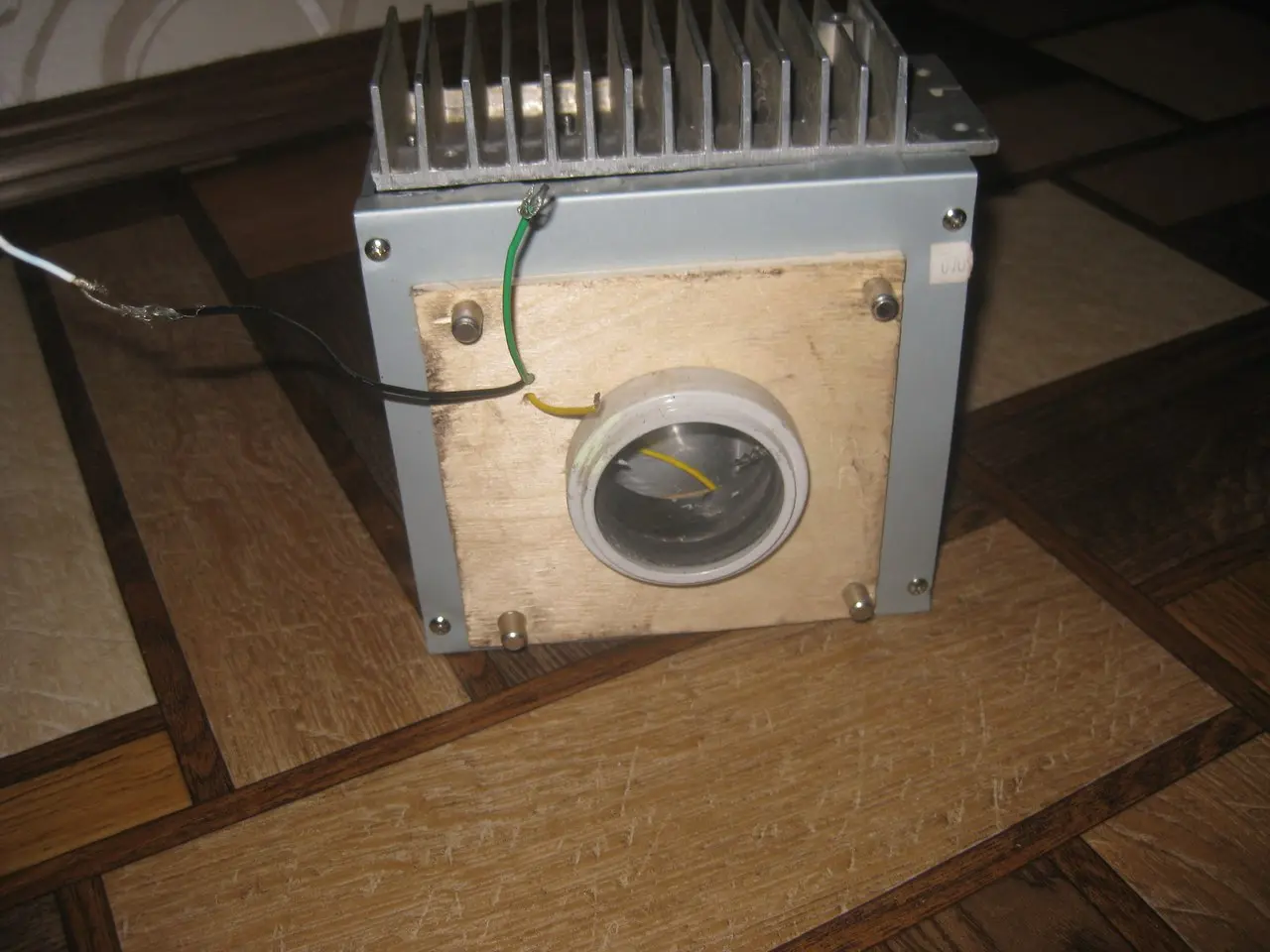

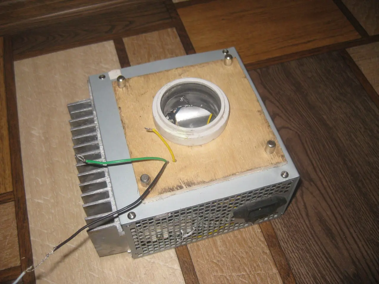

обычный короб от БП старого который тоже не работал. вытщил от туда все и немного переделал. Отпилил радиатор от усилителя и прикрепил к корпусу. Радиатор не охлаждается ибо это нафиг не нужно потому, что радиатор уличный и большой. Сильно он не нагреется. Сверху поставил фанеру 6мм. В Середину фанеры врезал фитинг платиковый для того чтобы можно было устанавливать вторичную обмотку.

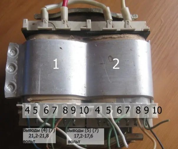

Трансформатор. Обычный транс от радиотехники у 101. Использовал выводы 4 и 7 т.к. у них напряжение больше.

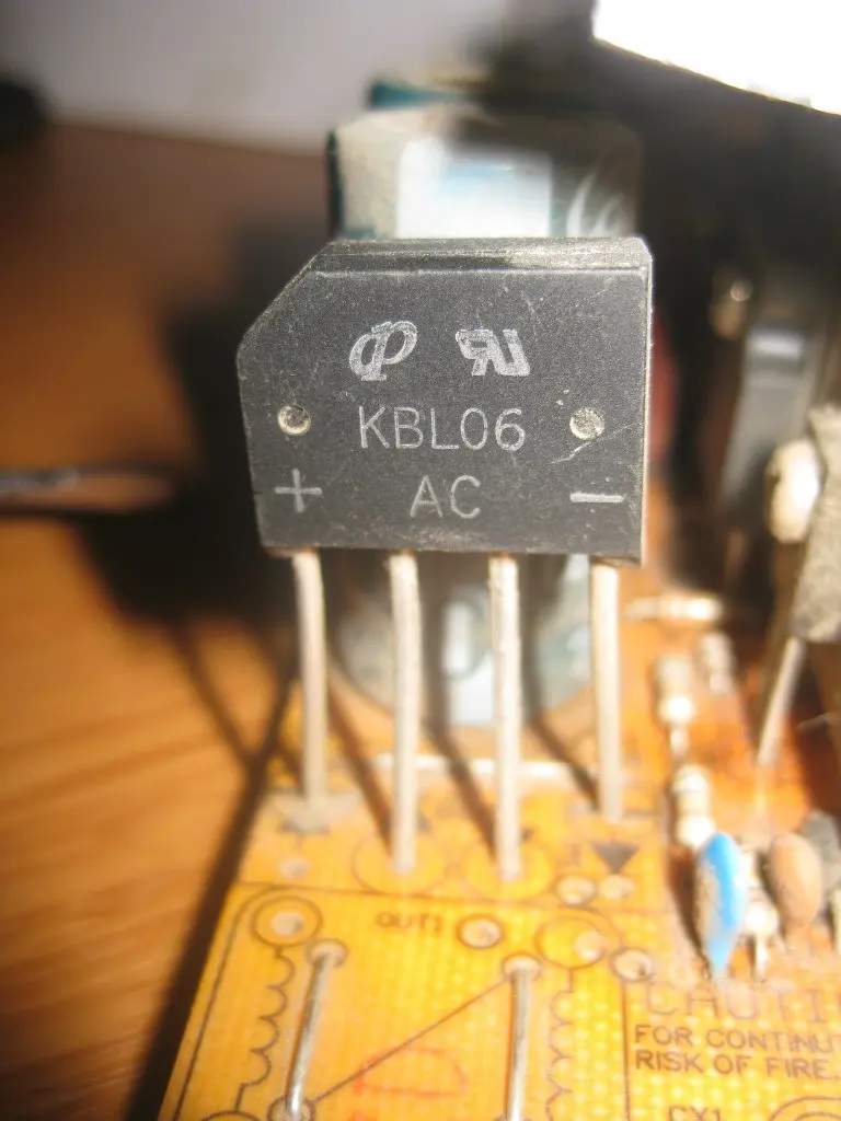

Мост . Нужен для того чтобы переменное нарпряжение превратить в постоянное. Мост сильно греется. его установил на радиатор.

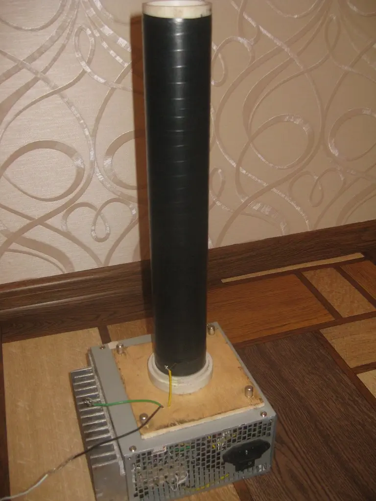

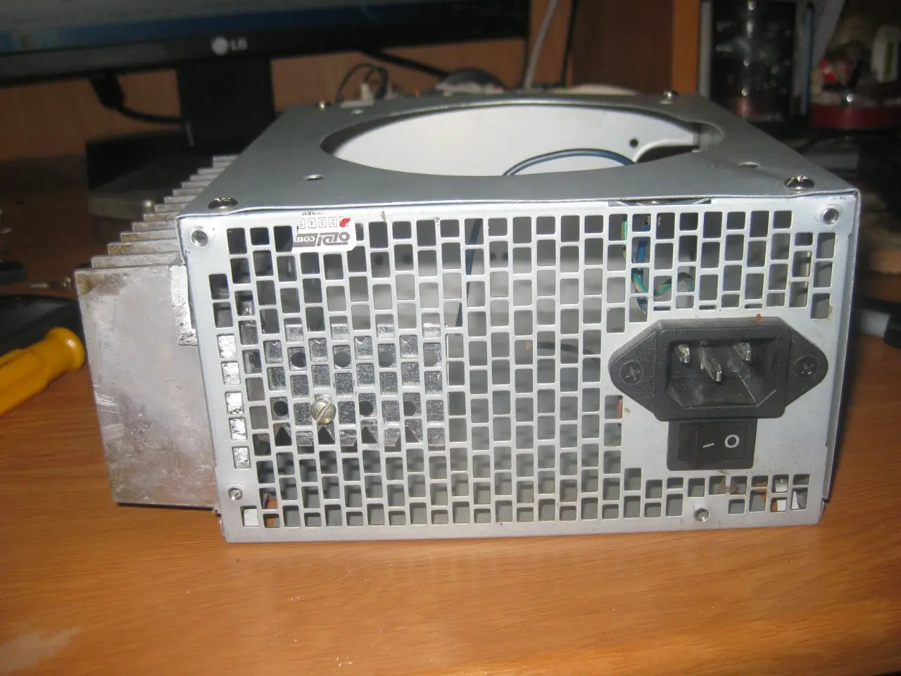

Короб в сборе. Закрепил в коробе трасформатор. К радиатору прицепил мост и транзистор+ термопаста КОИ8.
Заземление убрал в коробе. Оно не нужно!
p.s ни копейки не потратил на качер. все собрал из того что было
