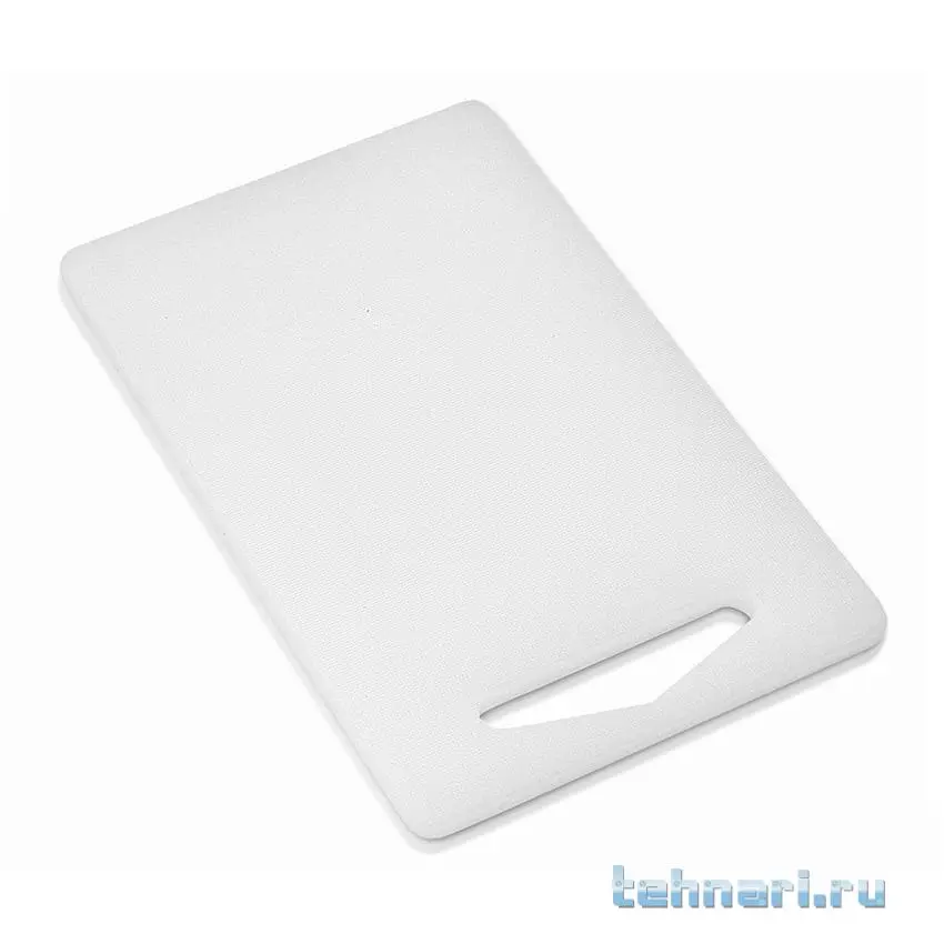

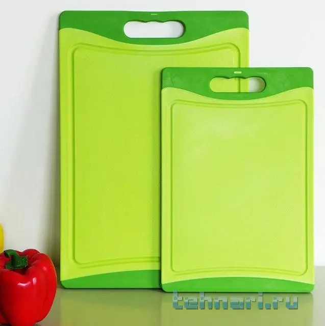

На будущее, вот такие штуки:
Главное пластик найти хороший, который не будет трескаться. зеленые точно подходят, у меня такая же, только оранжевая. :) Пластик гладкий и тяжелый. Подходит даже для вилочек(диагональный пробойник или как он там зовется).
