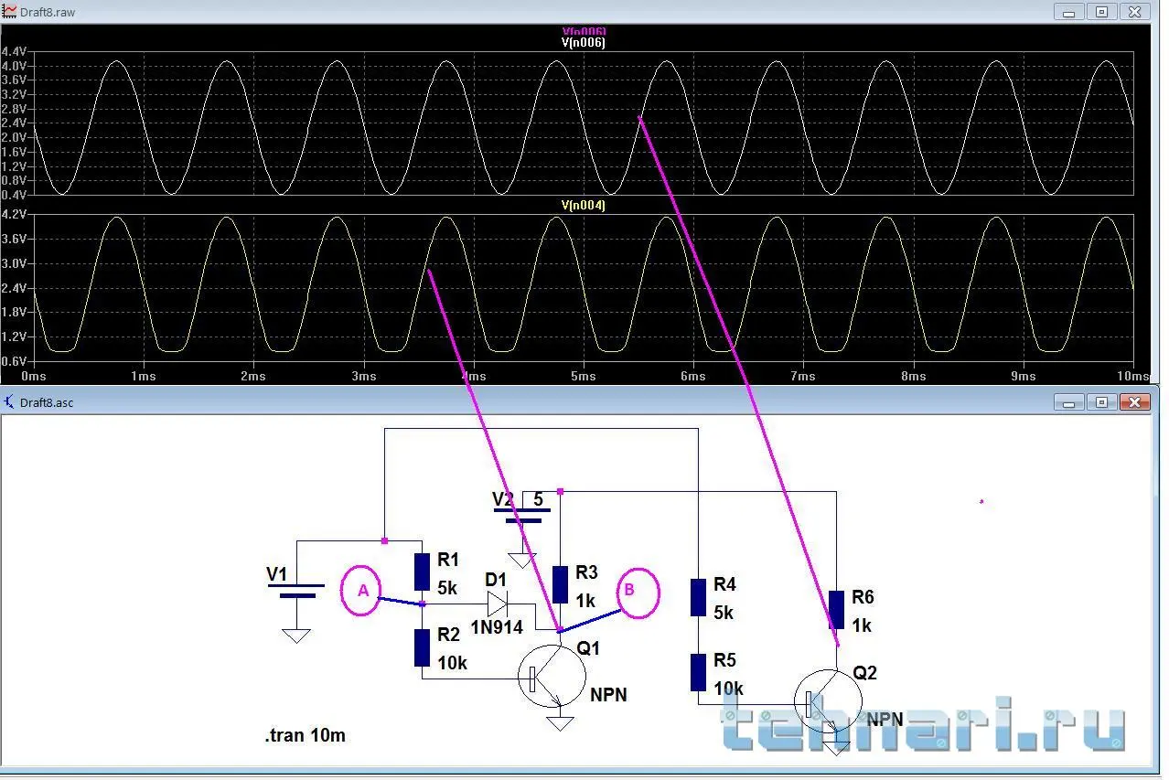

Как диод влияет на форму сигнала?
На защите лабораторной работы по электронике задали такой вопрос "как влияет диод на форму сигнала во времени?", хотелось бы получить подробный ответ, если можно, ибо сам никак понять не могу.
    24.1 KB · Просмотры: 274
Т.к. диод имеет обратное включение, по нему не течет ток, но ёмкость перехода всё равно остаётся. Чем больше напряжение, приложенное к диоду, тем больше ёмкость (варикап). Отсюда и танцуйте.
Это классическая схема увеличение быстродействия ключевого каскада. Емкость перехода у импульсных диодов не велика и роли не играет, емкость переходов транзистора обычно больше. Диод открывается, если напряжение в точке А больше, чем в точке В, и при этом транзистор полностью открыться не может (остается в активном режиме, что приводит к увеличению быстродействия в разы. т.к. отсутствует время восстановления после насыщения, ведь режим активный). Такой прием используют в логике, например: в 555 серии (там стоят диоды Шоттки). Недостаток: транзистор не полностью открывается. и может искажать сигнал, посему используется только в логических схемах, во всяком случае в аналоговых схемах этого не встречал. .
