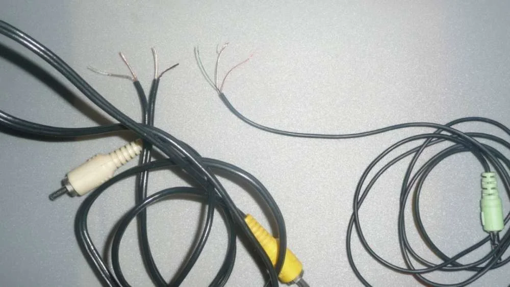

Как это соединить?
  • Автор темы Автор темы bitt0nn
bitt0nn
23 Июн 2010
11
Как это соединить?
Что бы подключить центр к компу
    58.5 KB · Просмотры: 333
Экраны спаять вместе. Два сигнальных с джека на два тюльпана. Всё просто, главное хорошо изолировать, не допустить КЗ.

Как спаять 7 проводов?
да !! какие куда цеплять ? я цеплял один канал тихо работает второй громче
Проверь баланс каналов.
все норм балансе
как соеденить???
Соединить как описано в 2 посте. Если с этим сложности, придется покупать готовый шнур.

вот так
    57.5 KB · Просмотры: 307
Спасибо!!Все работает !!!
Спасибо !!Все работает !!!
