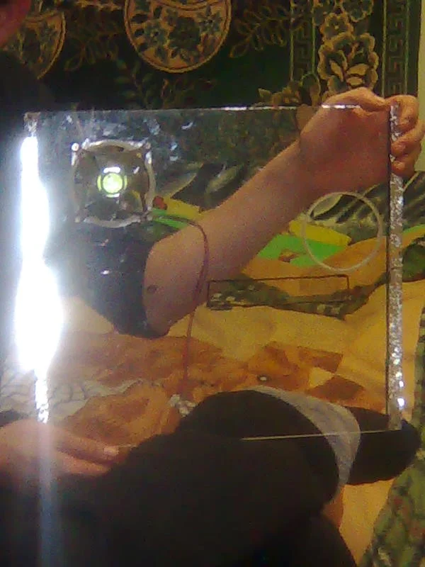

вобщем взял коронку для гипсокартона с разным набором пил буду чёт делать))))
Тогда надо и корпус делать из гипсокартона. Скорее всего твоё оргстекло треснет.
операция прошла успешно даже лучше чем я ожидал ничё не треснуло кому интересно могу скинуть фотки корнки
Скинь фотографии отверстия. Посмотрим.
правда фотки не очень был только мобильник цифровика нет

Как я понимаю, было, сильное биение + поджарил стекло.
Нужно было, как советовали, пилить лобзиком.
Потом шкуркой и полирнуть. Получается идеально.
