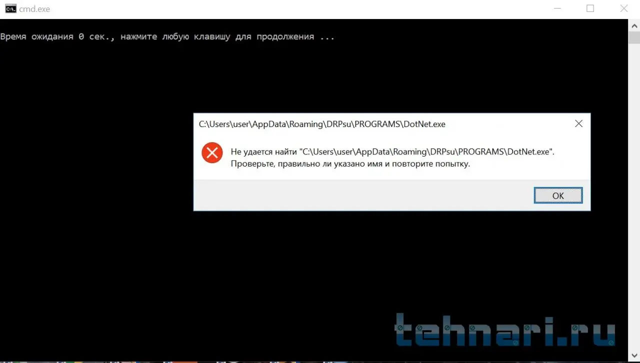

Как избавиться от автозапуска DotNet.exe?
После включения компьютера открывается командная строка и пытается запустить DotNet.exe выдавая ошибку о том что он не найден. После закрытия ошибки через некоторое время оно опять вылезает. Перекопал все в автозапуске и планировщике заданий но не нашел ни единого упоминания о этой проге или чертовом driverpack solution который это и оставил.
    20 KB · Просмотры: 166
Вижу там свою проблему. Нажать "запретить запуск файла" или "удалить все ссылки на объект"?
Большое спасибо! 2 дня пытался найти что запускает этот DotNet, перепробовал кучу программ и только uVS нашла проблему
Цитата:
Сообщение от Dekon
Да....
В остальном все чисто.
