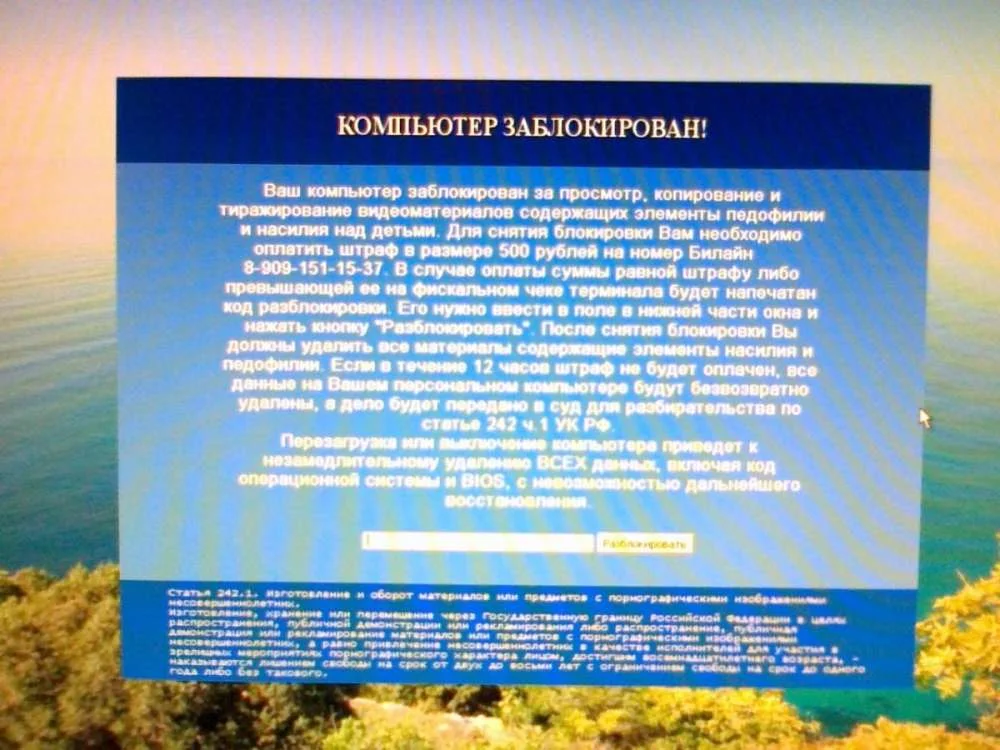

Как избавиться от баннера?
  • Автор темы Автор темы ASSM
ASSM
31 Янв 2011
33
В прикрепленном файле фото баннера.
Как его можно безболезненно удалить?
    98.5 KB · Просмотры: 597
Kaspersky Deblocker Mobile
Вводишь номер телефона на который нужно отправить смс, в ответ тебе приходит код разблокировки
Либо здесь
Не все так просто, последние версии винлокеров умеют подменять системные файлы и может понадобиться оригиналы файлов в вашу систему копировать. Обычно подменяются explorer.exe, taskmgr.exe, но могут и другие заменить. Также в системный реестр вносятся некоторые записи, которые нужно также удалить, восстановив оригинальные пути к файлам.
Честно говоря, последний бой с этим локером я проиграл. :) Разблокировщик от Каспера находил изменения в реестре, правил их, я удалял exeшник,но после перезагрузки все было по-прежнему. ERD почему-то отказывался грузиться, причем загрузочное меню ERD открывалось, а когда выбирал ОС, то не находил загрузочных файлов, возможно привод ерундил, а подкинуть другой не было возможности - ноутбук. У Веба ничего не подобрали. На форуме Каспера именно про этот локер писали, что пока не могут победить.
Заменить* файлы userinit.exe и taskmgr.exe в C:\WINDOWS\system32 и C:\WINDOWS\system32\dllcache.
Код:
HKEY_LOCAL_MACHINE\SOFTWARE\Microsoft\Windows NT\CurrentVersion\Winlogon
значение параметра Shell изменить на explorer.exe.
*Замену необходимо производить при помощи LiveCD, который поддерживает правку реестра.
