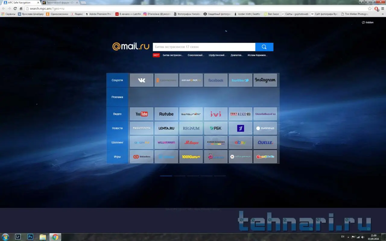

Здравствуйте, очень нужна помощь:fase: Каким-то образом была установлена программа МРС cleaner? ее я вроде удалила. Теперь когда включаешь компьютер долго грузится винда и при открытии Хрома автоматически запускается какой-то Поиск и открывается страница MPC safe navigation. Также автоматически открываются какие-то вирусные сайты с навязчивой рекламой. Заранее спасибо, лог вроде приложила

Остался всте таки Поиск в хроме, скрин прилагаю

2.удалите все найденное в малваребайт
перегрузите систему
далее,
3.сделайте проверку в АдвКлинере
http://www.tehnari.ru/f150/t87975/
4.в АдвКлинере, после завершения проверки,
в секции Папки снимите галки с записей mail.ru, yandex (если есть такие)
остальное удалите по кнопке Очистить

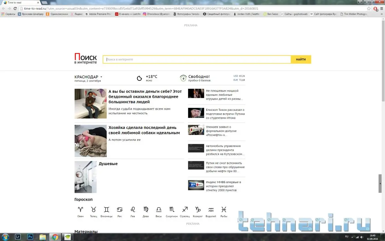

Лог , снова появился MPC Safe Navigation в хроме:jazik:
    38.2 KB · Просмотры: 69
добавьте новые логи FRST
Лог
Сейчас вроде не появляется эта гадость)
