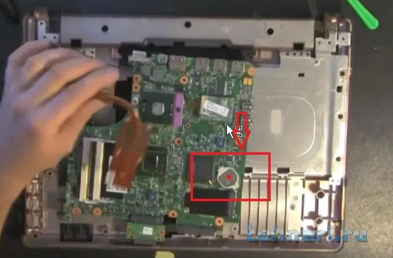

Крайне желательно переустановить ОС, но BIOS с паролем запрещает загрузку с CD-DVD. Решение, вроде бы, - вынуть на время батарею. Но! Пересмотрел много фильмов и статей о разборке ноута и нигде не увидел батарею! Подскажите, пожалуйста, что можно сделать.
батарея есть всегда, она в углу на матери. заклеена изалентой, в каком углу зависит от модели ноута
https://youtu.be/nQV4Jhu-z_Y

RTC батарейка не держит и не сбрасывет пароли, она на то и RTC, говорили уже милльоны раз, RTC переводится как реал тайм клок, часы реального времени.. всё..
батарейка нужна только для того , чтоб внутри южного моста ( а теперь в хабе), ходили часы.. пароли и прочие настройки находятся в нанд памяти которая не стирается! иногда вообще не стирается (в особых случаях вообще не стирается), специально для русских хакеров, совсем не стирается.. :)

До сих пор порой в руки попадаются мамки, где вполне помогает вытаскивание батареек, хоть и мало таких осталось.
На некоторых помогает ловля блох под DOS (debug).
да на каких же это ноутах пароли батарейкой то сбрасываются? да и на десктопных матерях надо как минимум перемычку замкнуть, даже и спорить не буду, таких старых динозавров я уж и не помню где снятие батарейки сбрасывало пароль на биосе, на кой тогда бы его вообще придумали, если всё бы так просто сбрасывалось
