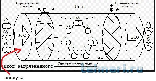

Сделать фильтр, а именно, вентилятор втягивает в фильтр воздух, очищенный воздух возвращается на кухню. В фильтре озонатор. Озон легко окисляет никотин до никотиновой кислоты, далее идет металлическая сетка, например, куча металлических мочалок, для разрушения озона. В больших количествах озон очень ядовит, в малых количествах, как в лесу он даже полезен. Мощность установки можно сделать порядка 10 ватт, то может даже непрерывно работать. за месяц накрутит всего 7-10 кватт*час. Или с датчиком движения с задержкой ок часа. Иначе я не вижу другого выхода. Договориться , это не реально.
Насчет окисления никотина озоном: были даже патенты , получение никотиновой кислоты окислением никотина и анабазина (изомер никотина химически похож на никотин) озоном, но практического применения они не нашли, хотя опытные образцы показали эффективность.
Кстати, делал один раз озонатор, заказ пчеловода, для дезинфекции рамок. Работало хорошо. Раз пчеловод решил обработать улик, не выгоняя пчел. все пчелы подохли, хотя я предупреждал, что озон ядовит.
Ни чего сложного там нет, напряжение порядка 10-15 тыс (напряжение анода ЧБ телевизора), и примерно такая конструкция озонатора. В сигарете порядка 1 мг никотина, то мощность озонатора не велика, порядка 5 ватт вполне справятся.
У меня были электроды - иголки в одной плоскости, и отрицательные и положительные электроды, и мощность поболее, ватт 100 потреблял озонатор.
За счет подбора расстояния добиваются устойчивого коронного разряда.
