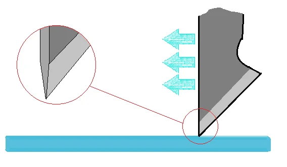

Как изготовить "коготок" для резки оргстекла?
GodS_PaiN
15 Янв 2010
339
3
слышал про такой инструмент.
Говорят очень удобно резать.
вот и я заинтересовался.Интересен ряд вещей- 1) как и из чего сделать. 2) как им пользоваться))
Вот тут посмотри: http://www.tehnari.ru/f133/t33312/index2.html#post297551
А резать просто: проводишь по линейке сильно не нажимая, и так, снимая слой за слоем, отрезаешь. Сначала немного потренируйся на ненужном обрезке оргстекла.
спасибо валерий) вы как всегда выручили)
но остался 1 вопрос как имено сделать
чем затачивать
и как правильно сделать угол
Затачивать на наждачном круге не давая перегреваться. А сделать можно из обломка ножовочного полотна, но лучше всего подходит полотно от механической ножовки. Угол определяется "на глаз".
полотно от механической ножовки-все от лобзика?
Нет, от промышленной механической ножовка. Ещё такое полотно называю пила Робеля.
вообще плекси режится только в путь. не сложно в смысле. Себе коготь делал из полотна ножовки по металлу (из осколка) Никаких хитростей при резке нет и даже угол заточки не имеет значения. вообще плекси режится ВСЕМ чем можно его поцарапать
....вообще плекси режится ВСЕМ чем можно его поцарапать
Поддерживаю
Резал резаком для резьбы по дереву ведя его наоборот, главое - острые углы стороны противоположной лезвию
