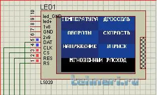

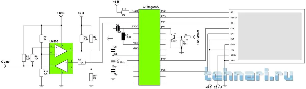

Добрый вечер. Проблема следующая есть исходник под дисплей Siemens S65
контроллер LS020, нужно переделать исходник под другой дисплей от Siemens MC60. Что нужно поменять в исходнике?

или ничего переделывать не надо? Кто поможет? Никак не разберусь
Так у них размеры (разрешение) разное и судя по исходникам, присутствует сенсорное управление! Что за устройство, где схема?
[/ATTACH]Бортовой компьютер для ВАЗ с цветным дисплеем и тачскрином

Запустил схему в симуляторе: похоже, все это меню физически не поместится в маленький экран, и тач нужно будет как-то адаптировать. Проще наверное, найти LS020 или что-нибудь похожее!
