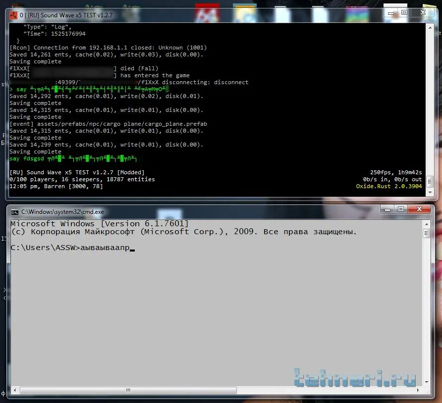

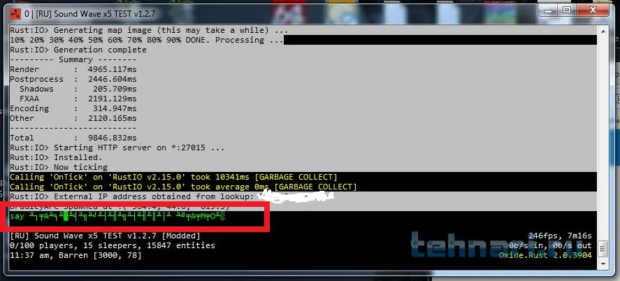

собственно проблема в том что имеется игровой сервер, пока настройка идет стоит на компе, win 7 ultimete x64 и работает он через cmd
а проблема в том, что сообщения с сервера приходят абракадаброй, так же как и если пытаться писать на русском.
хотелось бы узнать можно ли както сменить кодировку самой командной строки
    38.7 KB · Просмотры: 256

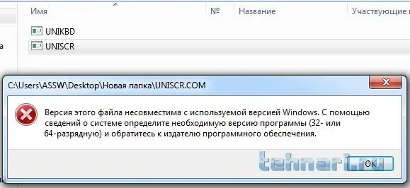

Попробуй альтернативные русификаторы экрана и, при необходимости, клавиатуры.
Попробуй разные способы их использования.
Напоминаю: можно прописать их в ярлыке, можно использовать autoexec.nt и config.nt, находящиеся в SYSTEM32.
Можно поработать и с default.pif в корне Windows, но там результат неоднозначен.
Русификаторы для пробы во вложении.
  • UTIL.ZIP
    UTIL.ZIP

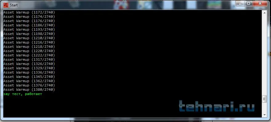

Еще раз повторюсь. В батник добавить
Код:
chcp 65001
или
Код:
chcp 1251
Если не помогает то мое мнение что это проблема конкретной программы а не в ОС. Соответственно нужно лазить в настройка этой программы либо обращатся в тех.поддежку этой программы либо на профильный форум этой программы.

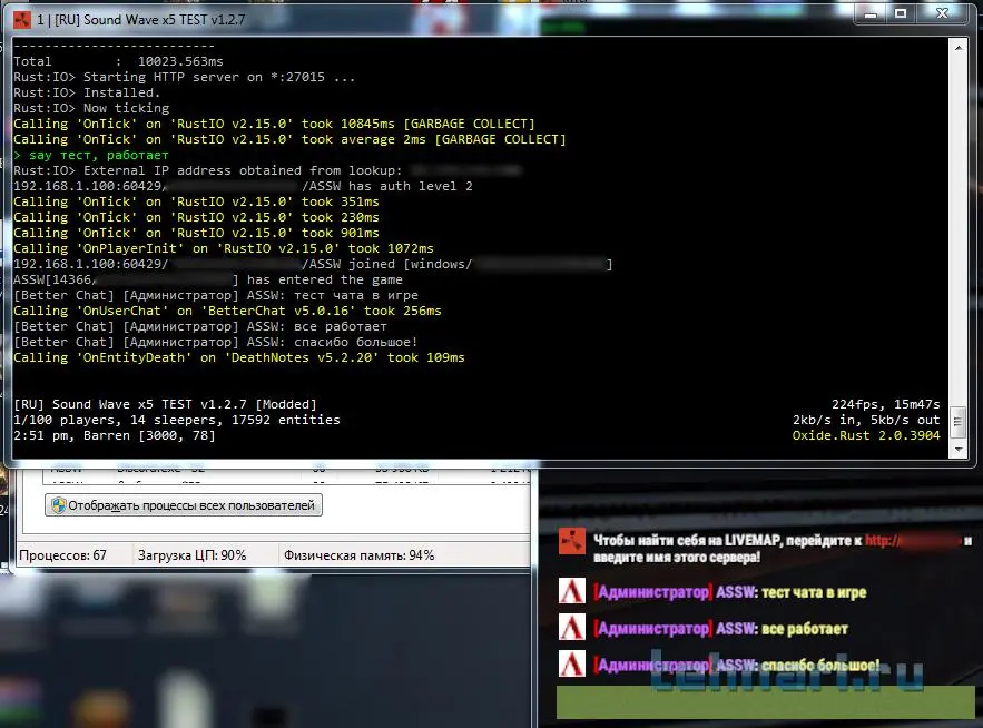

    21.2 KB · Просмотры: 126
из игры все так же выводится отлично, еще раз спасибо!
