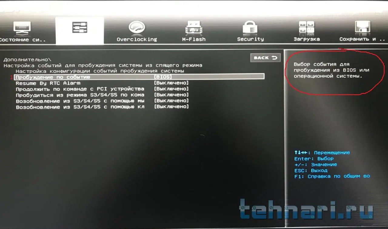

Привет всем. У меня когда комп (Windows 7 максимальный) пробуждается с режима сна только клавишей включения компа на системнике, как можно пробуждать со сна клавишами с клавиатуры?
На сколько я помню, в биосе должна быть пунктина, что-то типа WakeUp on Keyboard или Keyboard Wakeup From S3

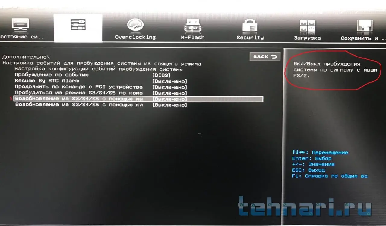

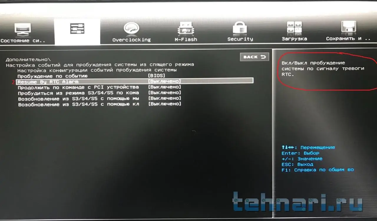

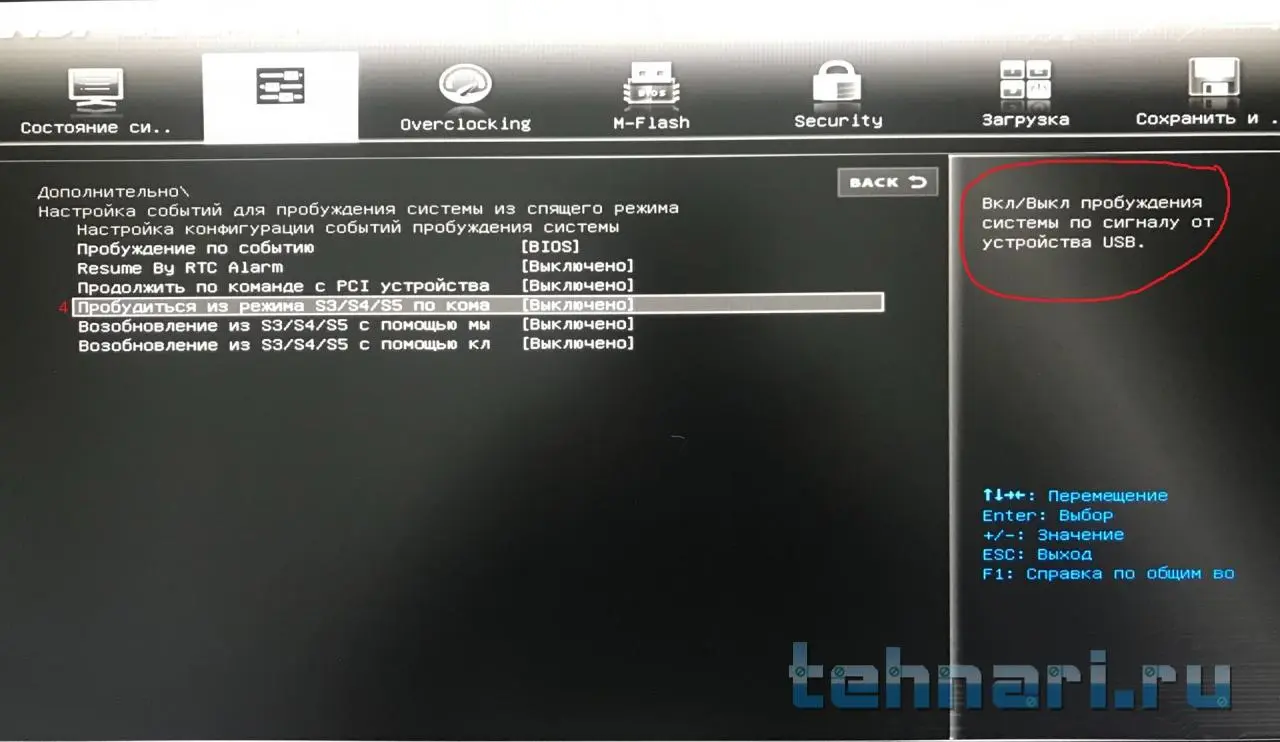

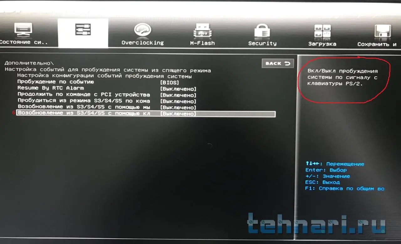

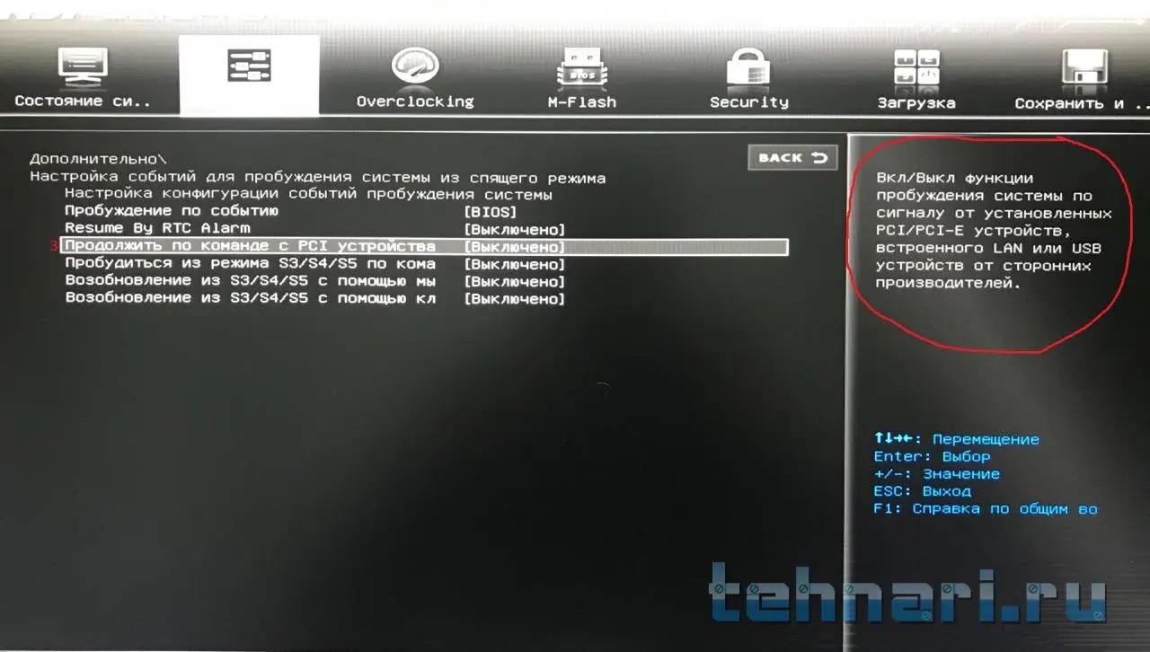

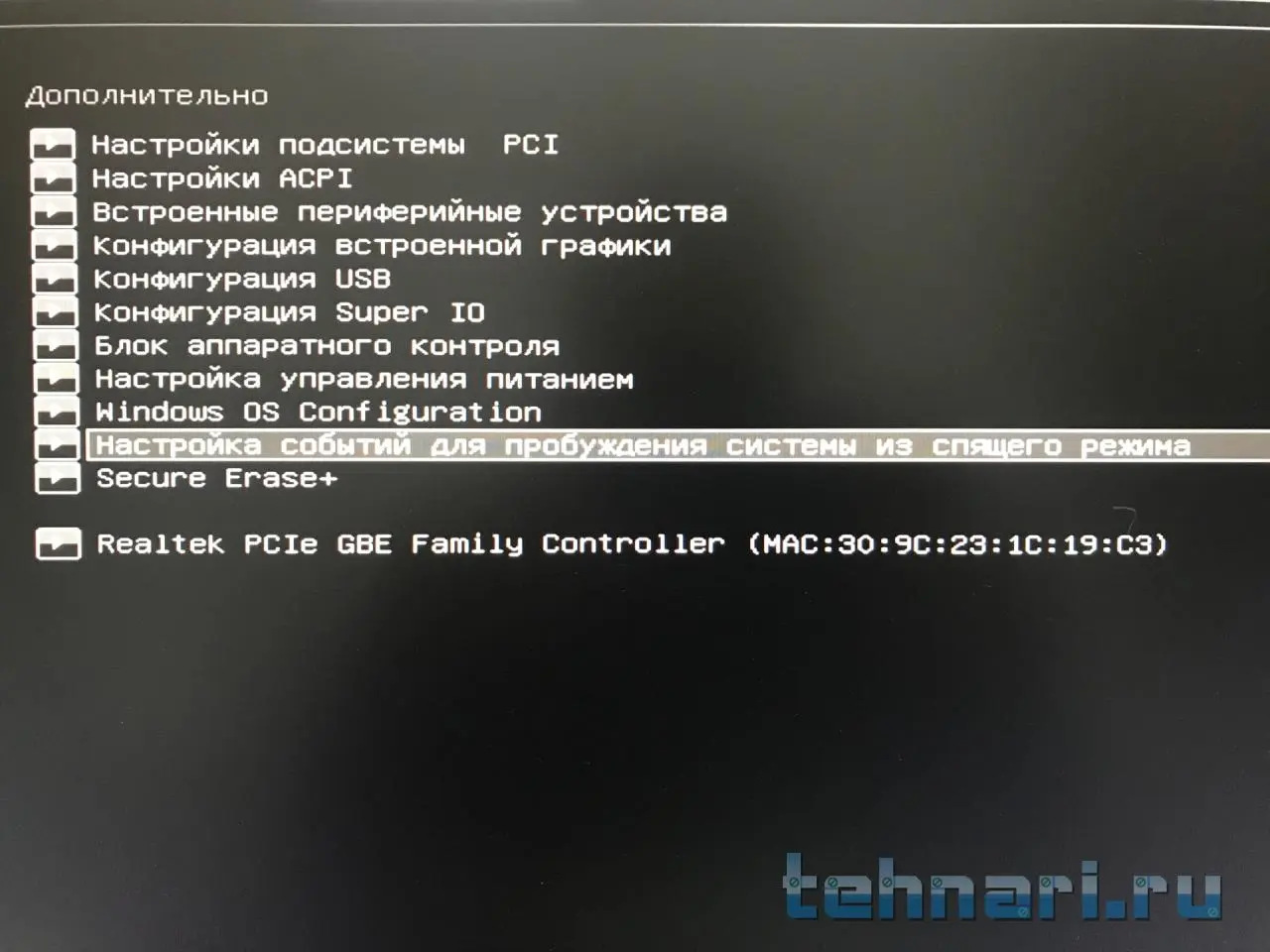

У меня БИОС на русском языке оказался. Я сделал скриншоты. Какой именно пункт по счету мне необходиом выбрать. У меня клавиатура не с портом PS/2, а ЮСБ клавиатура. Какой именно пункт желательно выбрать?

Попробуйте поочереди:
4,5,7 скрины
мне кажется с 3-го или 4-го пункта.
4-й скрин не помог, а вот 5-й помог.
Спасибо большое!
