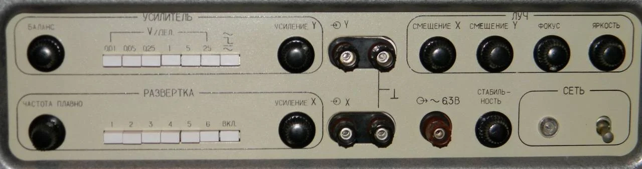

Всем здрастье. Недавно взял в школе осциллограф ОДШ-3 (низкочастотный) без иструкции, в интернете тоже нечего на него нет. Мне же надо просто замерить пульсации напряжения, после выпрямителей (однополупериодного, двухпоулупериодного, диодного моста и т.д.). Только я ни разу не работал с осциллографом, поэтому я не знаю, что ,куда и как подключать?Подскажите,если не трудно?
    43.4 KB · Просмотры: 533
    138.9 KB · Просмотры: 541
Подключаем к Y и _|_ . На верхней колодке.
Нажимаем кнопку 5В/деление. Если пульсации меньше, постепенно выбирайте бОльшую чуствительность переключением кнопок левее.
Вход закрытый. Самая правая кнопка в верхнем ряду.
Синхронизация картинки - ручка "частота".
Ручка "усиление" для измерения поточнее в правом или левом крайнем положении. Тут затрудняюсь, подобного монстра четверть века не видел...скорее всего в левом.
А выводы от осцил-а подключать по полярности(Y - к плюсу, а _|_ - к минусу )?И при измерении, в цепь выпрямителя надо добавлять нагрузку?
Для удобства наблюдения + к Y . Если интересуют пульсации под нагрузкой, то нагружайте БП.

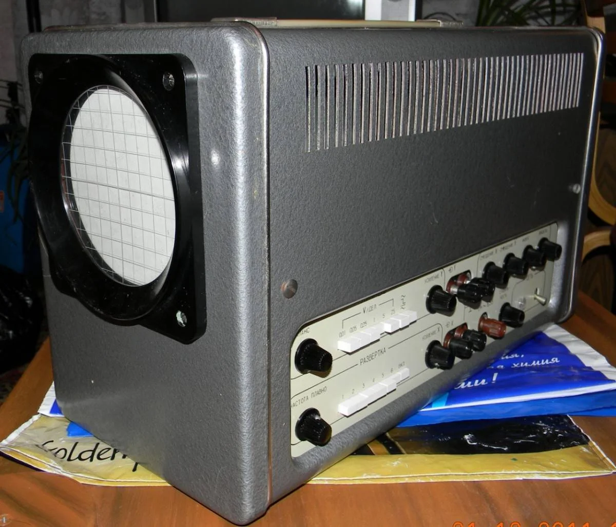

Все сделал как надо. Только экран не подаёт ни каких признаков работы, хотя показано, что осциллограф включен(горит индикатор "сеть")По-моему осциллограф вообще нерабочий...
Крутите ручки: Стабильность, Фокус, Смещение .... Кнопки выбора частоты развёртки.
Линия на экране есть?
Stvol,а какие признаки должен подавать осциллограф после включения в сеть?
Хотя бы что-то светящееся на экране есть? Линия, точка, светлое пятно?
По видимому прошло много времени с момента последнего включения прибора и электроны в ЭЛТ позабыли, куда им бежать...
:),тогда буду другой просить...Ребят,спасибо за ответы.
А лампочка "Сеть" светиться? Если нет, стоит предохранитель проверить.
В пятом посту горела.
Верно, горела лампочка, пропустил по невнимательности. Тогда пусть возвращается в школу.
