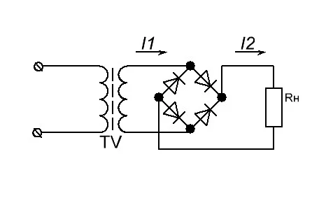

вы собираетесь мерить силу переменного тока с помощью DT830B... и вас ничуть не смущает, что он этого делать не может?
Диодный мостик горю поможет.
Осталец
покажите на схеме, что вы имеете в виду. насколько я понял, тс хочет измерить ток I1.
    5.3 KB · Просмотры: 594
По приведенной схеме мультметр 830B сможет измерить I2 (до 10А конечно!). Поскольку трансформатор служит для получения, в конечном итоге, определенного постоянного напряжения, то практический интерес и представляет I2. Главное мост должен быть с запасом по току.

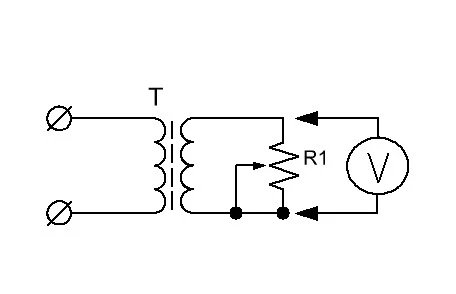

а ко мне тут мыслишка пришла
переменное напряжение DT830B измерять-то может...
берем проволочный резистор помощнее, собираем схему и начинаем уменьшать его сопротивление, пока показания вольтметра не упадут ниже предельно допустимых. силу тока найдем, разделив напряжение на сопротивление.
