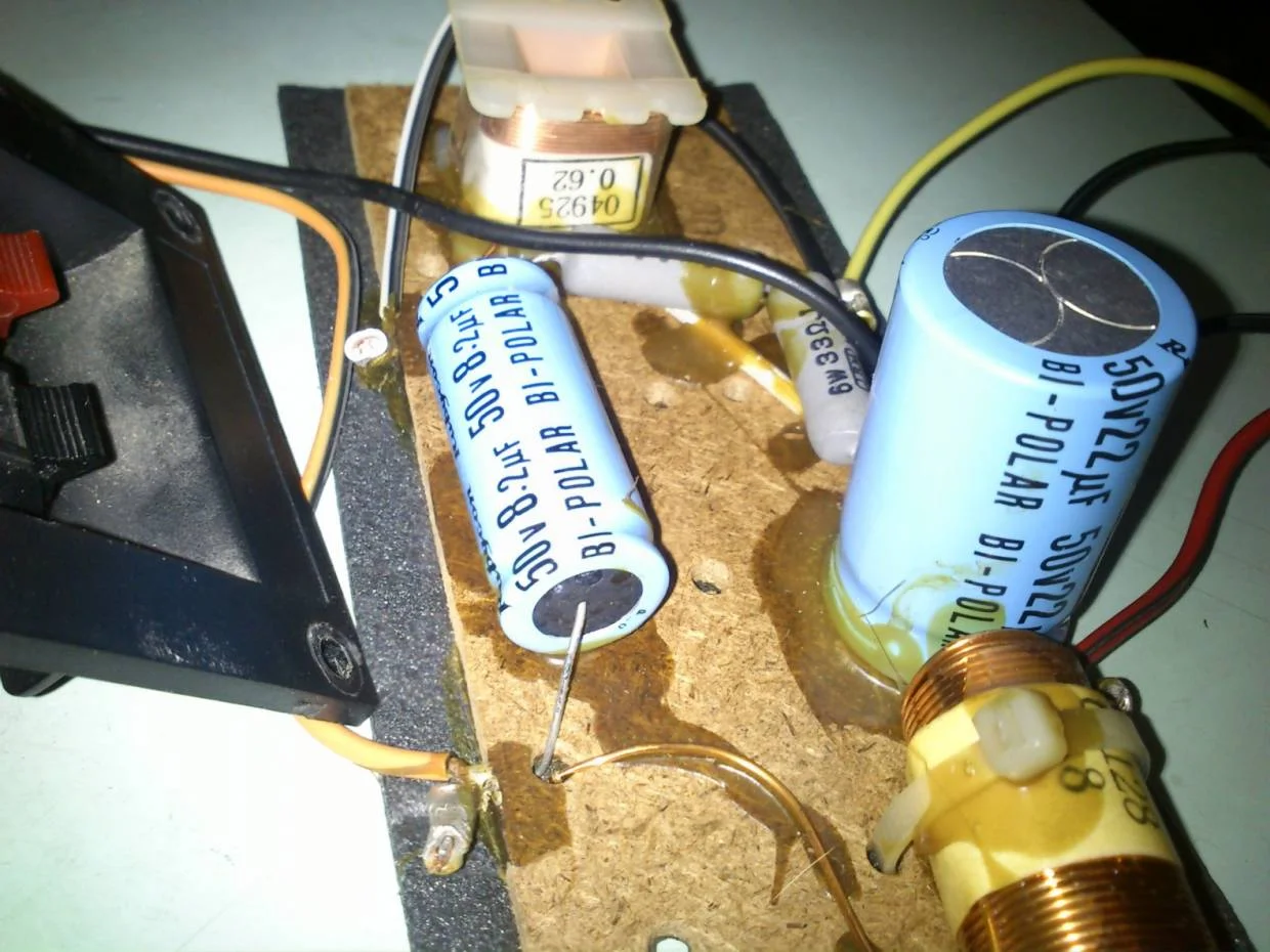

Как измерить сопротивление на фильтре?
колонки A&D ss-730 )по случаю
отдали.Оч долго не
использовались.Когда подключил
низ-норм а середина и верх просто
борщ!(мультиметр взял в руки день
назад :-))

может наоборот 6ом и 33ватт?
Нет. Я верно написал
может собрать новый фильтр колонки то вроде норм кроме пищалки(тупо2металич пластины)

там все в порядке на большем 5.7на ср6.0 6 5.9

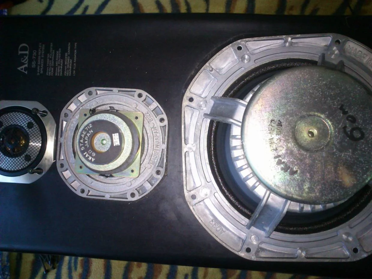

Не выходит. Почему? Вот тут и понеслась корейка по самое мамаду. Короче,сопротивления ты померил,рихтих? Теперь давай про
борщ
Как первое проявляется?
НИЗ хороший плотный как я люблю(слушаю эл.хаус),ВЕРХ какой то тощий без объема нет середины как таковой про ВЕРХ вообще молчу когда вытащил посмотрел сам спикер это оказалась пародия на него (в японцах не видел такого).А сигнал из фильтра выходит нормально.Фильтр меня смутил тем ,что оч.мало составляющих.
верх хор плотный середина какая то тощая нет объема кор середины нет что то ближе к верху выдает а пищалка как оказалось вообще пародия на спикер.Фильтр смутил тем что оч.мало составляющих.А сигнал выходит ко всем 3.
Угу,ясно. Ты вот чего...Приборов мало жж наверняка,да? Попробуй достать старый советский динамик типа 4гд-35,3гд-38е,2гд-40 (от старого телевизора кстати тоже можно взять) и включи его вместо СЧ звена. Громко не надо. Будет разница-будем голову думать. Из вариантов у тебя подсохшие электролиты,их пока не трогай.
А я видел. Колонки Pioneer Private. Чуть топором сипелки не порубил :trio:
а сов динамик обяз 6ом? просто есть новые авто еленберг2х полосные они4ом конечно г но все же
ты о чем?
