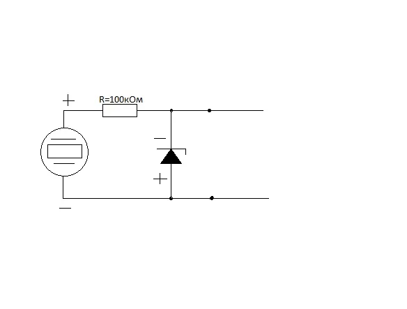

Всем привет. У меня вопрос: как сделать так, чтобы сигнал от пьезодатчика (удар) конвертировался в миди сигнал, или сигнал соответствующий нажатию определенной клавиши на клавиатуре?
Самое простое - конвертировать в клик мыши.
Для этих целей Вам понадобится любой маломощный полевой транзистор, стабилитрон и резистор.
Исток и сток транзистора запаивается параллельно кнопке мыши, а сигнал с пьезоэлемента подается между истоком и затвором. На всякий случай, параллельно пьезоэлементу надо включить стабилитрон с напряжением стабилизации 10-15В и резистор 100кОм, чтобы импульсом не пробило затвор полевика.

Спасибо за ответ)))А не подскажете какие транзисторы сгодятся для данных целей, в электронике вообще не шарю.Просто чтоб в магазине можно было сказать что именно мне нужно.
Я правильно собрал цепь?
    2.6 KB · Просмотры: 345
Не совсем...
Резистор параллельно стабилитрону.
Внутреннее сопротивление пьезокерамики и без добавочного резистора велико. :)
Транзистор можно не покупать, а снять с любого современного устройства (материнская плата, видеокарта, любой модуль PCI/ISA от компа, плейер, магнитофон....). Долее, находите в и-нете даташит на него. Вам нужен нормально-запертый n-канальный полевик (они встречаются гораздо чаще). Его параметры, в Вашем случае, значения не имеют.
P.s. Если Вы скажете "нормально-запертый n-канальный полевой транзистор" в магазине, то продавец воспримет это как издевательство. :) Там нужно назвать точную марку, и то не всегда находят.
когда я подключаю стабилитрон (с параллельно подключенным резистором) параллельно пьезодатчику, цепь вообще не работает, а когда последовательно, то работает.Может стабилитрон все-таки последовательно подключать?
