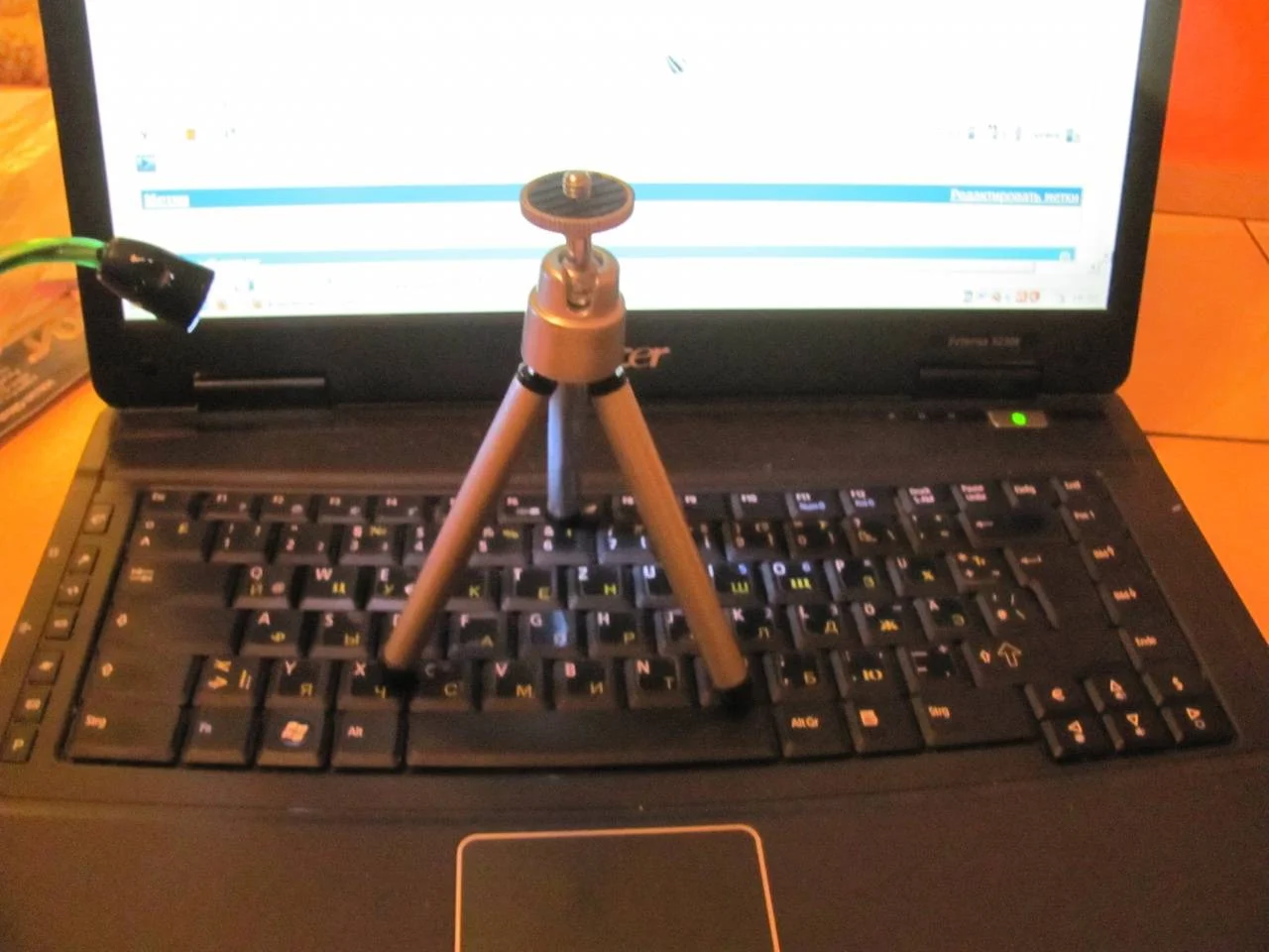

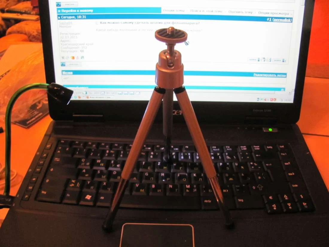

Как можно самому сделать штатив для фотоаппарата?
Какой нибудь маленький и легкий. У кого какие предложения?
Хотел сделать гибкий штатив из проволоки, была такая задумка, берём медную проволоку, скручиваем в жгуты, три жгута вместе обжигаем с одного конца и спаиваем, с другой стороны спаиваем их по отдельности, надеваем термоусадку в два слоя и готово, осталось приделать сверху площадку и болт для крепления. Долго искал болт так и не нашёл, потом увидел такую готовую за 150р и купил, отлично.
А так вообще из чего угодно можно, главное найти болт нужного диаметра и резьбы, а остальным можно всё что угодно использовать, кпримеру ножку от настольной лампы, гнущуюся или "журавль". Если есть доступ к токарному станку по металлу то вообще не проблема.
Конструкция несложная, можно попробовать даже из дерева, у профи прошлого века они и были деревянными.
Кстати, ножки полностью выдвигаю очень редко, эту функцию можно исключить. Удачи.
P.S. Этот сделал не я.

Вся проблема в том, что винт для крепления фотоаппарата всё равно придётся искать готовый. Там резьба дюймовая.
Я использовал крепление от старого советского фотоаппарата, оно ,оказывается, идентично с новыми.

Я сначала тоже такой купил, но мой олимпус не захотел на ней стоять, у него отверстие крепления сбоку и он падал:D Поменял на гнущуюся, помоему самое то, сломать невозможно, брать можно куда хочешь и использовать где хочешь, можно крепить к столбам и деревьям, ставить на очень неровные поверхности и располагать камеру пол любым углом(хорошо при макросъёмке) В общем если с собой таскать то помоему оно лучше.
