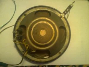

ребята!!я новенький на этом форуме но паяльник держать умею,у меня вопрос...как можно увеличить мощность телефонной колонки sven???:tehnari_ru_942:

никак.......динамик тут стоит 1,5или3 ватта 4ома...работает в пределе на полной.....
иши мошьнее динамик мы подскажем как на нем "замутить" портативку.....
динамиков у меня пруд пруди:tehnari_ru_203:
з.ы я хочу намутить с большим динамиком с наклейкой филипс

2последние фото мой любимый 25ГДН!!!!!сабик для дома на нем в самый раз!!!ох да у тебя он еще и 3-4.........блин хороший!!!!у меня 1-4....давай для дома делай на нем,я помогу:)
по филипсу вижу что широкополосный сопротивление 4или8ом....мошьность ватта 3 не больше,хотя...фото плохое...полудше бы...
да филипс этот 8омный 3х ваттник......оналог отечественого 3ГДШ.....
извините я илюха1994..у меня что то случилось с тем профилем и не могу никак с него зайти....дак вот филипс музыку выдаёт громче раза в 2 чем 2й...я хочу как нить обьединить динамик филипс с колонкой sven и поставить их на мото так чтоб музон играл громко и колонка не сгорела...я раньше ставил этот динамик на мото с содержимым старой комповской колонки...играло громко и хорошо и басс был чистый а содержимое колонки было упаковано в компактную коробочку и потключено к бортовому оборудованию "минска"(странно что микруха вообще работала от переменки 12в хотя была ращитана на 9в)потом мото постоял под дождём и я забыл про колонку и завел.....микруха сгорела остался тока динамик...вот и хочу повторить тока со sven и не подключая к борту мота
25й работать конечно будет тихо!!!для него нужен усилитель мощностью в 35ватт!!!!
ставить диодный мост и делать усилитель на мс тда1557(54)(58-что не очень рекоминдую)....
в общем я хочу к колонке sven подключить динамик филипс так чтоб он громко пел и чтоб колонка не сгорела...возможно ли это??или можно просто вместо 3.7вольтового акб поставить 6в??
усилитель большего не выдаст хоть 20вольт ему дай!!!
тебе нужен усилитель для филипса 3ватта на 8ом.....
