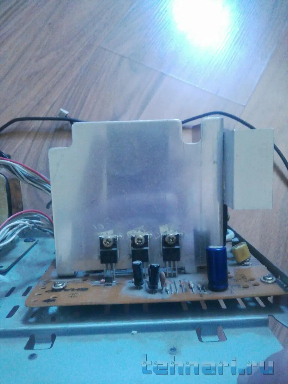

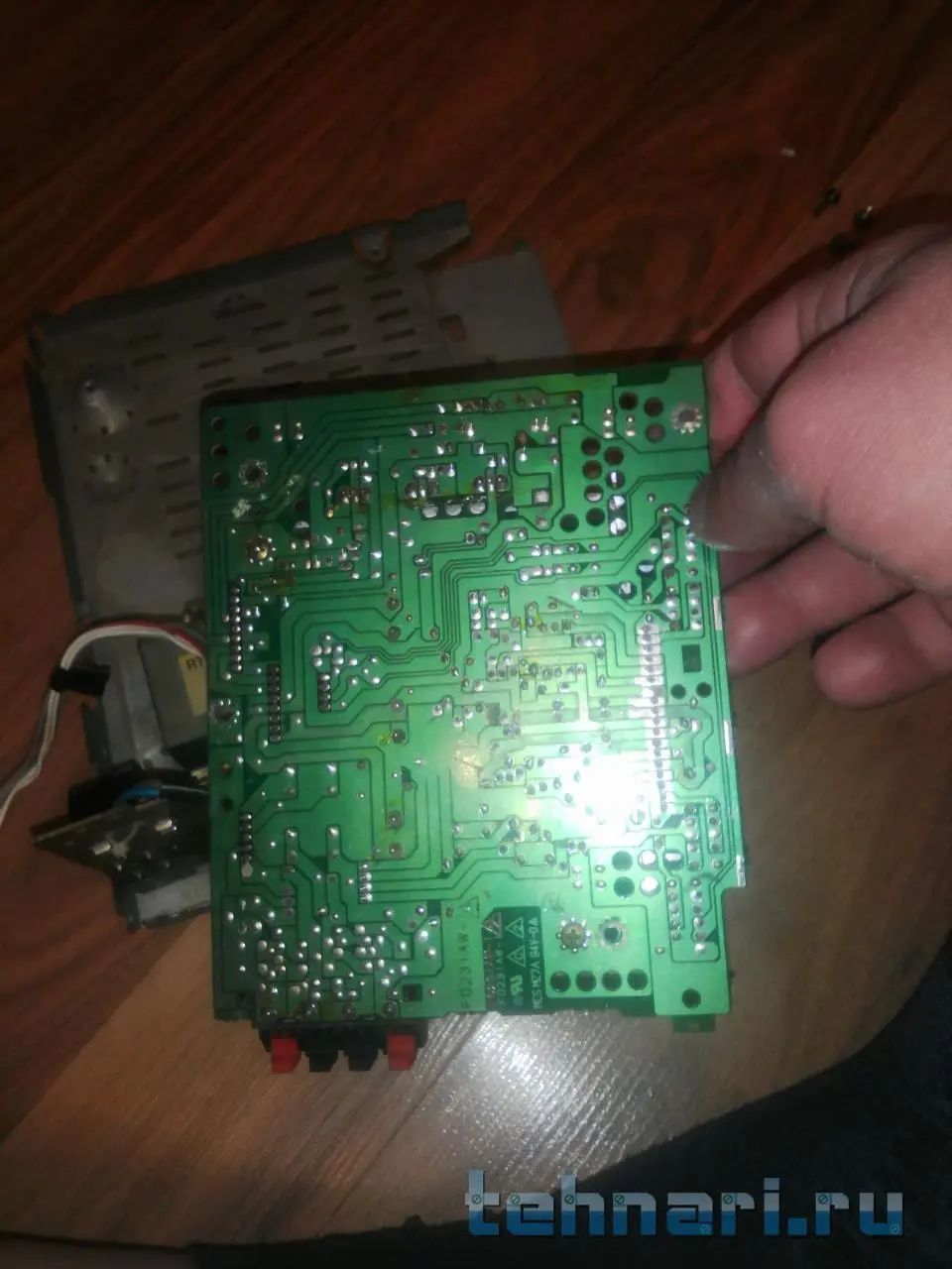

Как найти вход и включить микросхему?

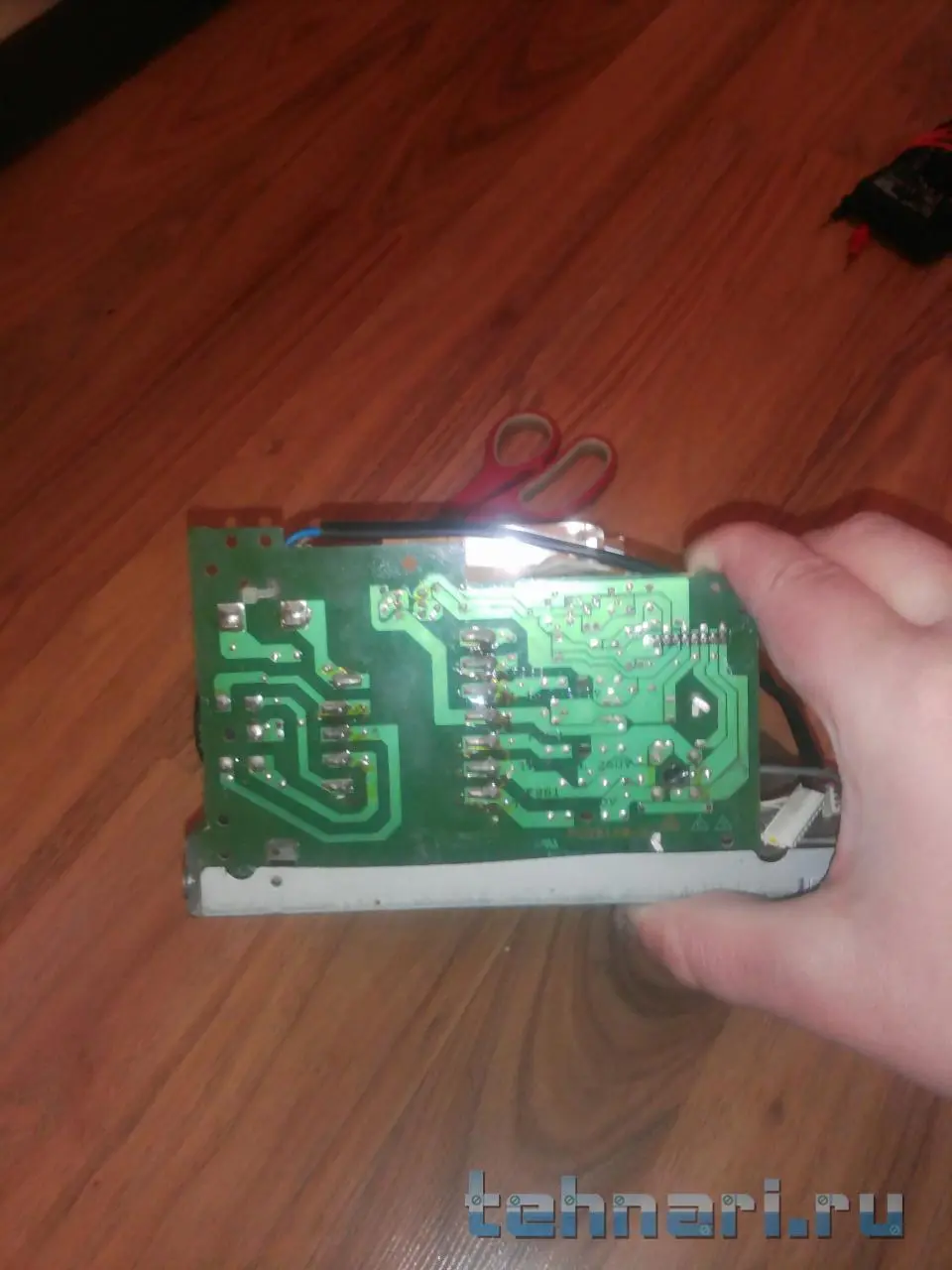

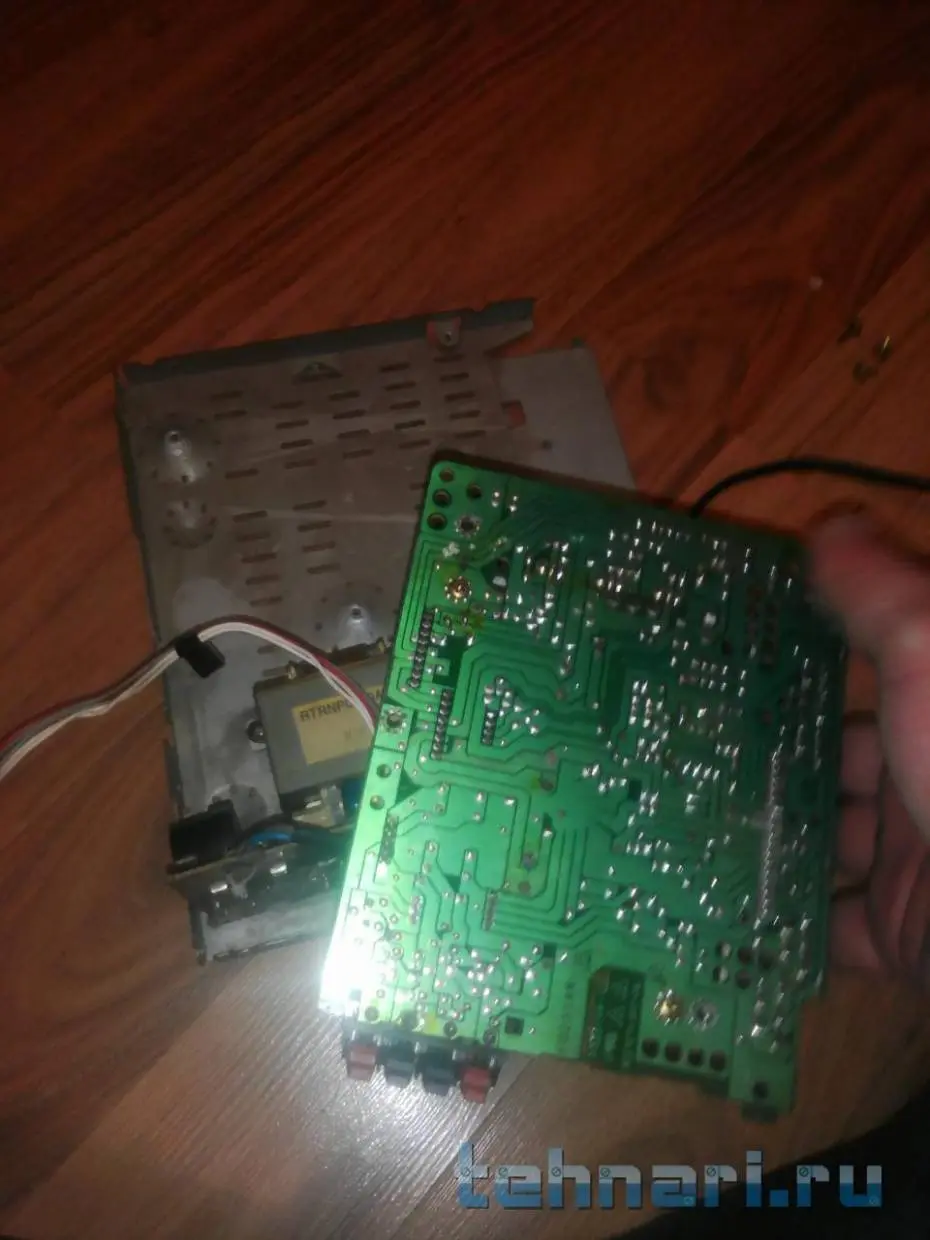

Помогите пожалуйста новичку!!! Досталась мне вот такая штуковина . Я в электронике полный ноль:fase:,но есть огромное желание освоить это занимательное и полезное дело... Дак вот как найти вход и включить микруху?:jazik: Заранее благодарен!!!

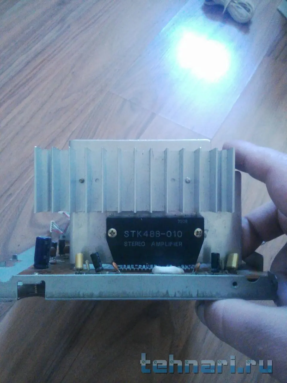

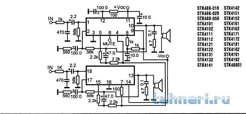

Легче будет отталкиваться если ты скажешь марку и модель с которого ты выдрал эту плату. Если неизвестно,ищи даташит на эту микросхему и вычисляй где вход, выход и т.д. О.. так це Шарп, на тебе изучай.

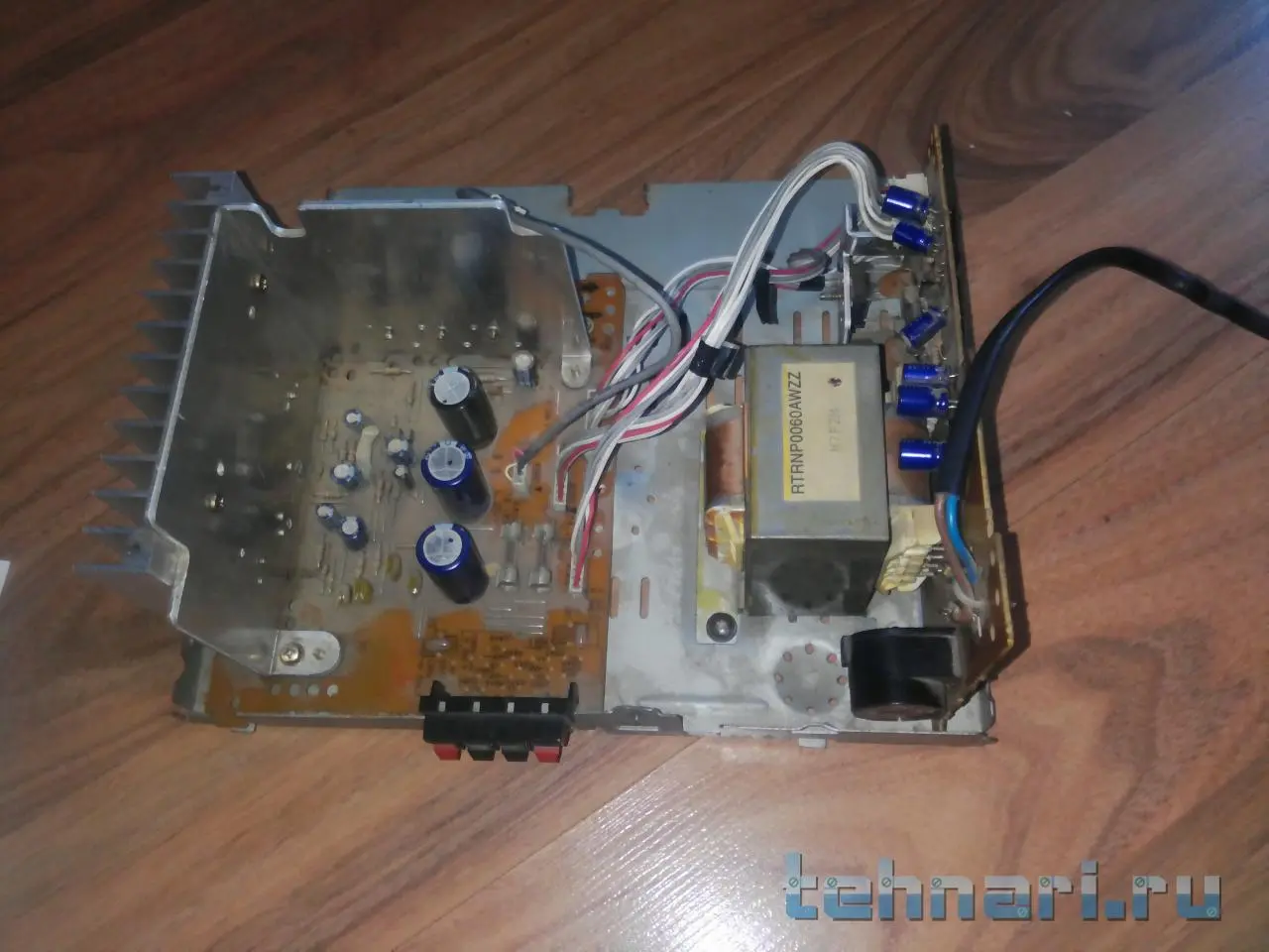

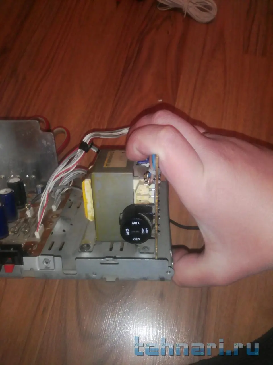

Спасибо большое за схему,у меня схема есть... Я на столько чайник(пока:tehnari_ru_325:) что мне надо пальцем ткнуть что и куда припаять... Сможете?:tehnari_ru_102:Заранее благодарен!

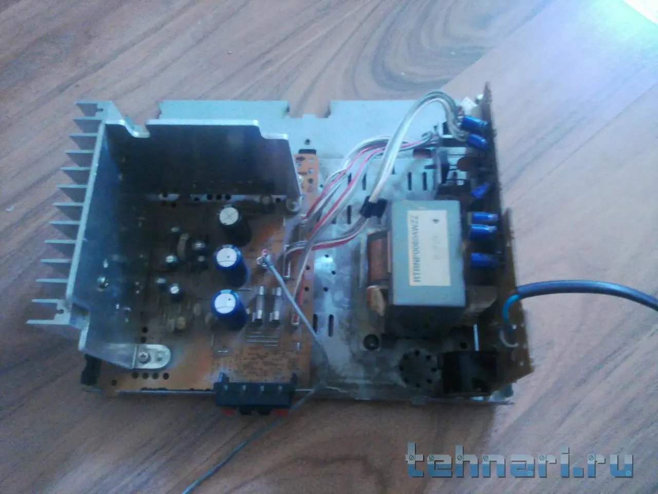

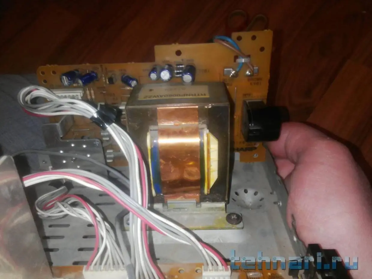

У вас блок в сборе, паять пока нечего.. Ниже трансформатора вроде бы переключатель напряжения сети. Так? Давайте его фото подробнее, будем разбираться что там надо перемкнуть..

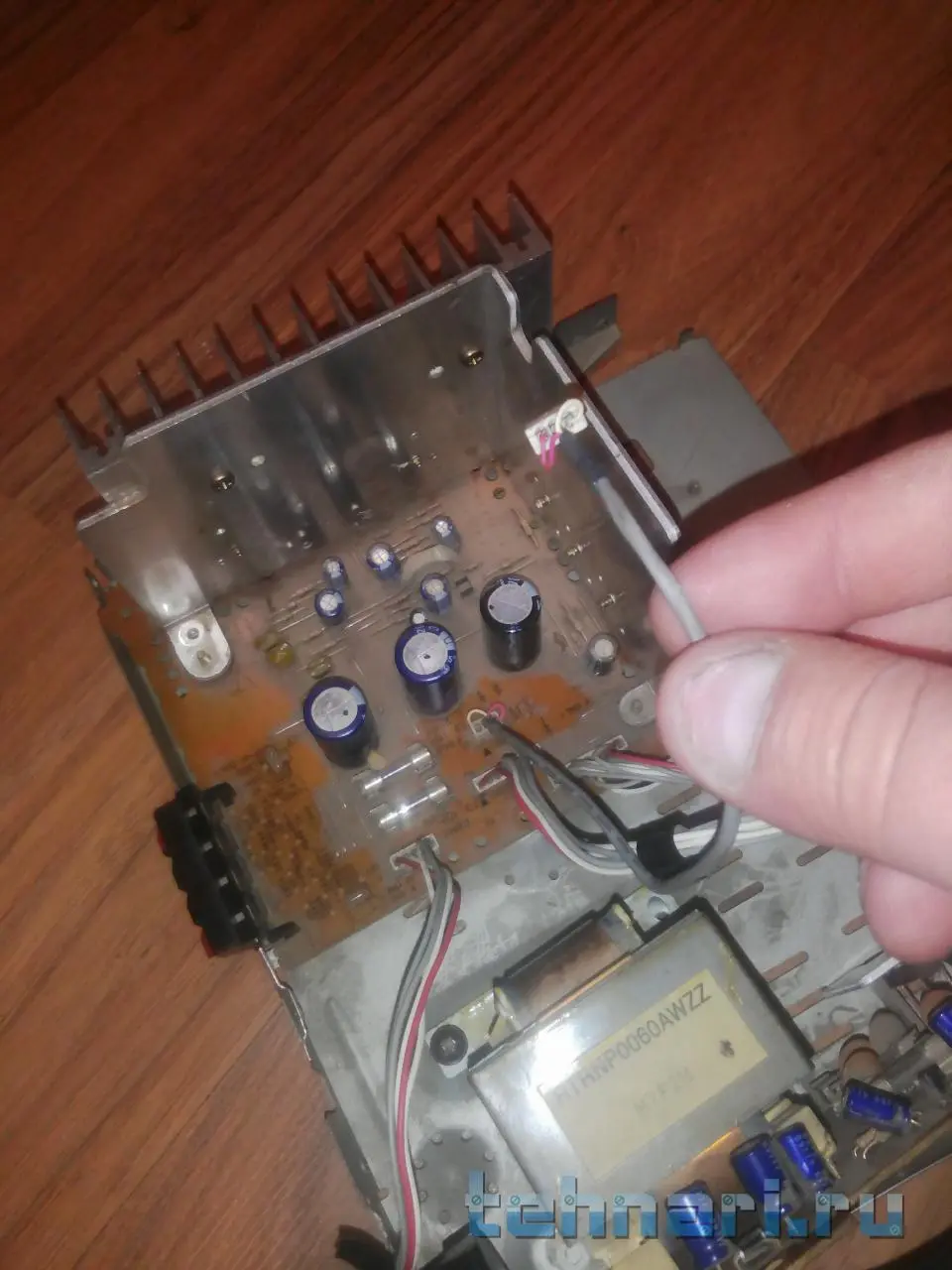

вот ещё фото...tehno036

а серый провод случайно не вход...?
Вход. И не случайно.. :) Теперь проверьте чтобы переключатель напряжения сети стоял на 220 вольт, проверьте все предохранители, подсоедините динамики (черный и красный фиксаторы на каждый) и.. вперед! Вилку в сеть. Удачи.
Спасибо большое!!!! Меня смущает функция mute,она случайно автоматом не включается? То есть всё подключено,а тишина... замыкаешь 6 ногу с чем нибудь и всё работает... Или я не прав?
замыкаешь 6 ногу с чем нибудь..
Будьте с этим осторожны, так сборку можно убить..
Похоже что подачей (или отсутствием) напряжения на 6 ноге сборка переводится в режим ожидания или работы. Как именно (откуда берется напряжение и сколько) - не знаю, не приходилось встречаться именно с этой сборкой. Давайте подождем мнения специалистов. :)
Автоматом эта функция не включается.
"MUTE" включается путём подачи сигнала (логической единицы) с процессора управления.
На всякий случай надо проследить по дорожкам на плате куда подключена 6-я нога микросхемы.
Александр дал схему во вложении. Там этот вход подключен штатно.
Нее... Мужики,хрень какая то... Либо я рукож... либо тут что то не то...
