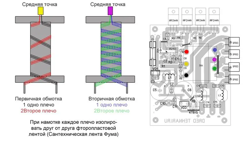

Здравствуйте .
Хотелось бы узнать как правильно намотать двухполярное питание на импульснике для унч (1 или 2 вариант) что бы минимизировать перекосы ),
отличается ли намотка от намотки обычного трансформатора?

В какую сторону мотать разницы нет ... :D
Как раз если вариант 1 и 2 совместить, то как раз то что надо, сверху будет средняя точка. Очень важно симметричное расположение обмоток ... :)
P.S. Гдето на форуме есть рисунок схемы намотки, не могу найти ... :)
Спасибо.
просто чем больше пытался выяснить про этот нюанс -в одну сторону плечи мотать или в разные, тем больше запутывался.)

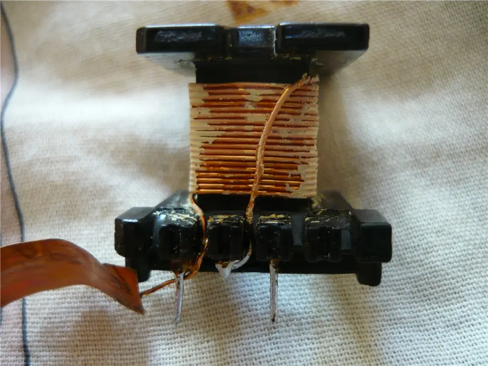

Есть еще вопросик.вот у меня трансформатор от китайского комп. БП..
на нем было 3 обмотки " Сэндвич"( первичка-вторичка-первичка) однако внутренняя обмотка не была замкнута. Один конец шел на контакт 1 а второй на обрубок между контактами....
Как вы думаете. Можно и нужно ли ее использовать? я имею ввиду нужно ли ее соединить с верхним слоем первички.??
Или просто смотать ее и выбросить. что бы было больше места. а использовать только верхний слой первички который был запитан по дэфолту.
Правило очень простое: все части одной обмотки мотаются в одну сторону. Иногда одну обмотку мотают складывая несколько проводов, соединяя их потом последовательно, но и в этом случае соединяют так, чтобы направление намотки всех частей обмотки было в одну сторону.
