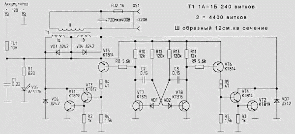

хочу собрать преобразователь напряжения 12-220
схему я уже споял. осталось только трансформатор.
вот все что написано об этой схеме.
С помощью данного устройства можно получить переменное напряжение 220В от 12-вольтовой аккумуляторной батареи. Его схема опубликована в болгарском журнале "Млад конструктор". Основой его служит мультивибратор на транзисторах VT3, VT4, работающий на частоте 50 Гц. На транзисторах VT1, VT2 и VT5, VT6 собраны мощные усилители, нагруженные на согласующий трансформатор Т1 мощностью 100 Вт. Его вторичная обмотка рассчитана на напряжение 220 В и ток 0,5 А, две первичные обмотки - каждая на 10В и 10А.
Преобразователь может питать электролампы, паяльники, кофеварки и другие электроприборы, для которых прямоугольная форма напряжения не имеет значения. Устройство может служить в качестве аварийного источника сетевого напряжения.
Указанные на схеме полупроводниковые приборы можно заменить отечественными: VD1, VD2 - КД213, Д232; VT1, VT6 - КТ805, КТ819М, VT2, VT5 - КТ814, КТ816, VT3, VT4 - КТ315, КТ312 с любыми буквенными индексами.

как намотать такой трансформатор?? каким сечением провода и сколько витков?? кокой лучше использовать сердечник?? не представляю как мотать две первичные обмотки. Обычно срансформаторы использовал уже готовые. хочу научится изготавливать их сомостоятельно. подскажите литературку. )))
или можно использовать обычный трансформатор 220/10??
Для Ваших экспериментов, можно использовать готовый трансформатор 220/10+10.
Мощность может быть любая (речь только об эксперименте). Т.к. на первичке присутствует постоянная составляющая, то в магнитопроводе нужно сделать зазор ~0.2-0.3мм, проложив в зазор магнитопровода картон.
Что касается самой схемы, то она имеет ряд существенных недостатков:
- трансформатор 50Гц мощностью 100Вт имеет большие габариты и вес.
- ключи управления трансформатором будут сильно греться, требуется большой радиатор.
- невозможность регулировки (стабилизации) выходного напряжения.
- большая зависимость выходного напряжения от состояния АКБ и элементов схемы.
Схемотехника современных преобразователей (инверторов) реализована следующим образом:
- спомощью высокочастотного преобразователя с обратной связью получают стабилизированные 220В постоянного тока.
- спомощью стабилизированного по частоте генератора и ключей, формируют форму сигнала, приближенного с синусоиде. В более сложных устройствах, применяется ШИМ-преобразователь, тогда на выходе после фильтров получается идеальная синусоида.

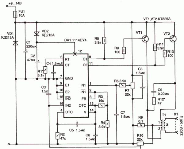

спасибо конечно, но я по этой схеме много чего не понимаю. например что за узлы управления и питания, что за драйвера?? на сколько катушка индуктивности??

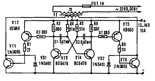

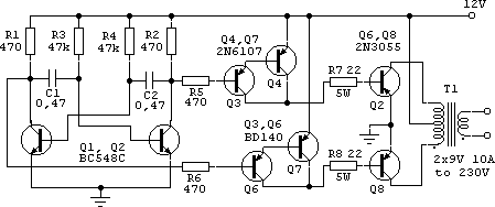

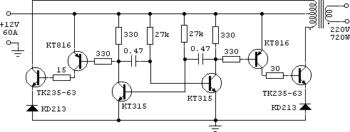

Вот еще несколько схем преобразования 12-220. Какую посоветуете для начало спаять??
