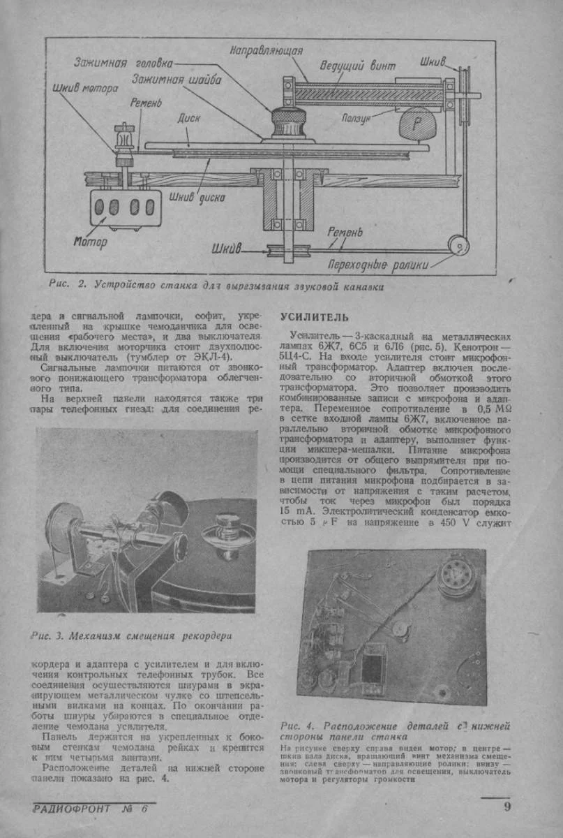

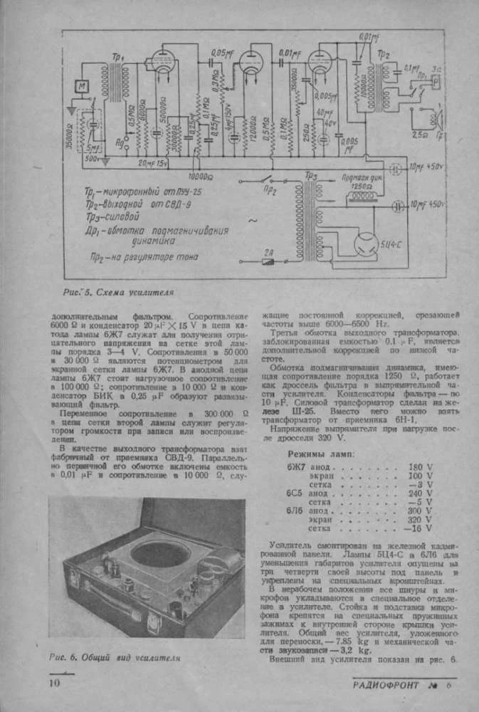

Этой теме посвящено много статей в журнале "Радиофронт". Вот например из №6 за 1941 год.

С устройством перемещения записывающей головки понятно. За место всего привода можно взять и модернизировать какой нибудь проигрыватель. Усиль для записывающей головки можно сделать на МС. Вот только опять есть одно НО - такую записывающую головку не найти.:(
