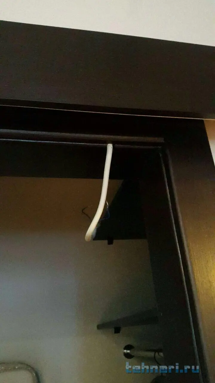

Может кто знает какое название у этого "устройства"? Надо купить такой же, а найти не можем :(

ахаха это типо устройство, которое при открытии двери шкафа автом. там вкл свет
Зачем издеваться?
В соседней теме девушка без опыта пытается сломанную флешку спаять, а тут надо просто купить любой светодиодный светильник на батарейках, вместо выключателя припаять геркон, а на дверцу шкафа приклеить магнит.
