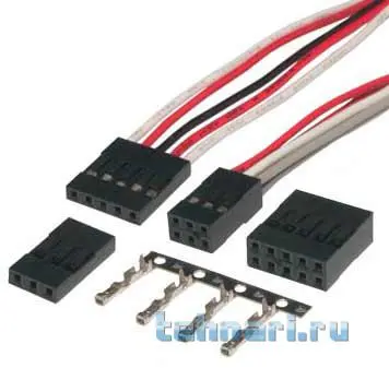

Ребят, привет. Подскажите пожалуйста, что за марка у стандартных тонких проводов, которые везде используются. (Шаговые двигатели, кулеры, Arduino наборы)
Никак я не разберусь. Искал в Московии... нашел отечественный ПВ4(Или ПВ3) Или НВ4. 0.5мм. Это самый тонкий, который мне удалось найти. Но все-равно изоляция толще, чем на заветных проводках и жилы толще - кабель не такой гибкий.
Сейчас заказал катушку в китае... "гибкий провод 0.5мм"... Пришло сегодня. Опять не то. Кабель гибкий - все как надо, но изоляция конская. В итоге, ни в какие коннекторы не лезет.
Вот как на картинке нужно. В какую сторону хотя бы копать. Я так понимаю они там 0.35 - 0.5мм и в тонкой изоляции.

Ты имеешь в виду МГТФ? Не?
Я от компового блока питания использовал шлейф, ватт на 250-300, там они чахленькие, как раз в штекера лезут. Можно витую пару раздербанить, кабель звуковой тюльпаны...
Тонкие провода 0,22 в тонкой гибкой изоляции используются внутри сигнального кабеля для сигнализации/видеонаблюдения. Количество жил - 2,4,6,8 и больше.
Марка может называться по-разному, тот, что есть у меня - W4x0,22

Использую МГТФ-0,07. Изоляция фторопластовая, лезет в любую дырку.
Я тоже использую МГТФ самый тонкий что у меня есть это 0.05. И как сказал Николай лезет в любую дырку :))
