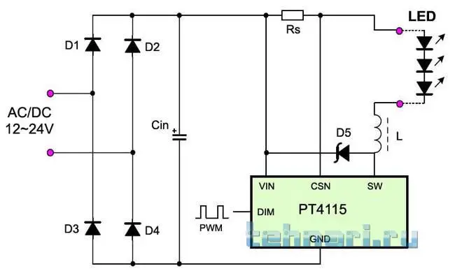

на микросхеме рт4115, с ШИМом
    27.6 KB · Просмотры: 142
    21.5 KB · Просмотры: 224
Попадались такие только 6-пиновые на перегоревших проблесковых маяках. И тоже ток/напряжение на выходе гуляет в зависимости от питающего...
    10.4 KB · Просмотры: 191
Я, так понимаю, ток гуляет до 900mA (в моем случае)?
Это означает, что ток не достиг значения 900mA или он может и превысить его?
Сама микросхема PT4115 работает до 2,1A.
