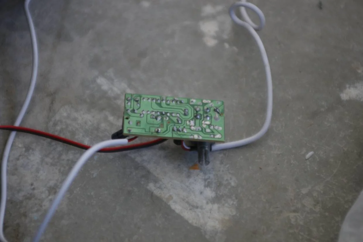

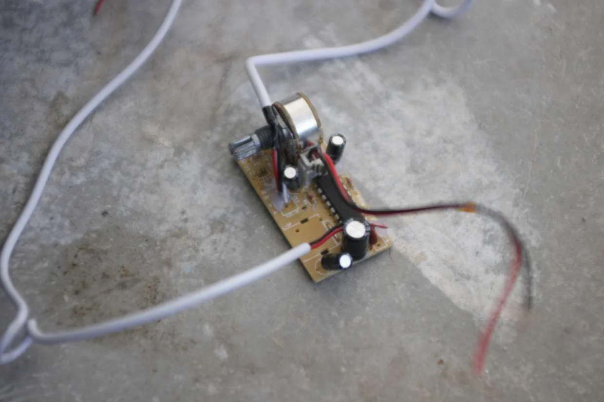

Добрый день, есть проблема, довольно срочная, и вроде бы легкая, но т.к. я с электротехникой на ваше высочество, и даже вроде знаю как сделать, но боюсь, что-то упустить, а потом испортить.
Задача:смонтировать 4 динамика отдельно от усилителей, которые должно быть объединены в один блок минимального размера и управляться одним регулятором громкости, или же вообще без него.
Суть: куплены 2 комплекта колонок defender SPK-530, внутри одной из колонок расположен усилитель(два первых фото). Имеем 2 усилителя, 4 динамика, 2 регулятора громкости. С обоих усилителей я выпаял разъем мама на подключение второго динамика, для экономии пространства на плате. С одного выпаял регулятор громкости B50K. такой же как в этой теме tehnari.ru/f117/t85640
Прошу простить за мой испанский...я правильно понимаю, что мне надо из мест, куда припаивается регулятор громкости, от каждого из усилителей(от второго тоже отпаивая регулятор громкости) вывести проводки в такой же последовательности спаять их на регулятор громкости. Потом объединяю входа на усилитель и питание, так ?
Очень надеюсь на вашу помощь.

Регулятор громкости на "проводках" не есть хорошо! лучше динамики вывести...
динамки тоже будут выведены, все будет отдельно.
Ну как на проводках, он конечно будет жестко закреплен, но плату под него я точно не смогу сделать.
На длинных "проводках", даже экранированных, могут появиться нежелательные помехи, фон и т.д.
На самом деле, там расстояние не большое, не более 10, максимум 15 см.
Вот кстати про провода, забыл спросить, штатные провода, уж слишком какие-то тонкие, не знаю, прям толщиной с 5ть волосинок. стоит заменить на что-то по мощнее ? или там все просчитано, не стоит трогать ?
