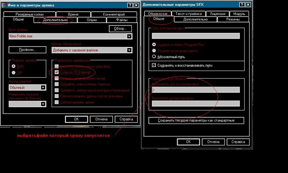

здравствуйте дорогие форумчани помогите объединить программу aimp в один exe файл,те при нажатии на это файл открывался aimp,Как я понял это можно сделать простым архиватором . кто знает подскажите

так задай же в архиве - там можно указать пути открытия сразу при распаковки (и да же до)
вот так на пример .
там есть настройки для распаковки без вопросов\куда автоматом распаковывать + даже пароль поставть:))

Олег, это не совсем то, что хочет автор. Если его устроит распаковка перед запуском, то пожалуйста, но он хочет запустить, не распаковывая программу..

winrar - файл распаковывается, согласен, но там или до распаковки файла (сразу по нажатию, или после, можно делать.)

В случае с AIMP можно сделать так, как советует Олег - упаковать в архив RAR и задать сценарий действий "после распаковки". (Между прочим, CureIt так и устроен).
Единственное что, придется всякий раз после запуска ждать, пока архив распакуется.
Другая проблема, что у программы часть настроек может храниться в реестре, и если она их там не найдет - выдаст ошибку.
И да, можно написать свою утилиту - упаковщик, которая будет хранить все файлы программы в одном монолитном, и, по ее требованию, будет подсовывать куски этого файла, заместо запрашиваемых программой. Здесь уже ничего распаковывать не нужно, задержки практически не будет.
Но, повторяю, для AIMP вполне сгодится WINRAR.
