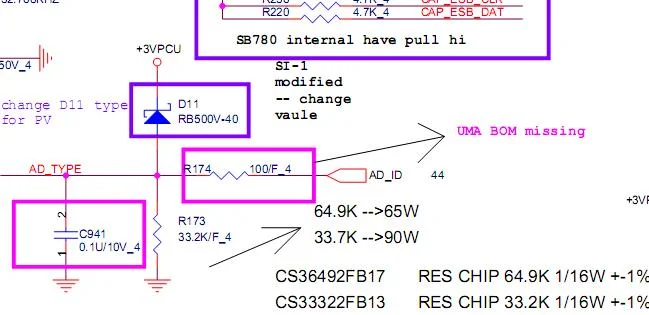

Вопрос таков, имеем HP Pavilion dv6, у которого по неизвестным мне причинам сгорел блок зарядки. Купил не оригинальное ибо оригинал стоит слишком много в моей провинции. Теперь после подключения зарядного устройства не оригинального происхождения при загрузке всплывает окно, что мол у вас гуано а не зарядное и для нормальной работы подключите оригинал. Вопрос - можно ли обмануть систему и сделать так, чтобы комп думал, что у него оригинальное зарядное? Ответы по типу - Купить оригинальное зарядное, можете не писать)))))

Могу предположить, что ЗУ из серии SmartPin, с третьим (идентификационным) контактом на разъеме? Тогда простого решения не будет и все же придется

Да, нужен диод и резистор.
Хотя китайцы вообще одним резистором обходятся.
На центральной жиле должно быть напряжение определенной величины, нужно смотреть даташиты.

Всё очень просто: нужно "подтянуть" третий провод (центральный контакт разъема) к плюсу питания резистором 10 кОм.
Fenomenon, если из того что я написал Вы ничего не поняли, обратитесь с СЗУ в СЦ. Там работы на 5 мин.

Проблема, затронутая вопрошающим, является типовухой для HP и не вижу смысла повторять всё что написано про неё в Сети.

"Подтянуть к" питанию/корпусу - на профессиональном слэнге электронщиков означает подключить резистор между сигнальным проводом (шиной) и шиной питания/корпусом.
