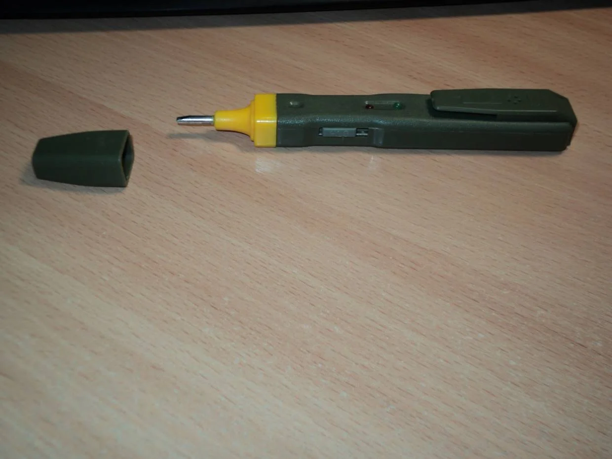

Ну так это для 220... А мне надо где всего 24tehno014 Или всетаки достаточно?
Так вы работаете автоэлектриком? Неужели провода по прямой повреждаются, обычно на изгибах и там где трется, а это уже можно найти.

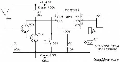

там стоит светодиод на транзисторе и трех батарейках реагирует даже на 12 вольт
Не нужно ничего создавать и изобретать,достаточно купить пробник,показанный на снимке, с звуковой и световой индикацией.
Если проводка снята из машины, с соблюдением правил безопасности подключаем фазовый провод 220 и ведя пробник вдоль проводки находим место обрыва.
Можно таким способом найти место обрыва и не снимая проводку, но нужно хорошо знать схему проводки автомобиля и иметь достаточный опыт, иначе можно сжечь приборы, проводку да и сам автомобиль.
у меня такая же как на твоем фото, но ей ты не найдеш место обрыва а которая на первом фото она найдет

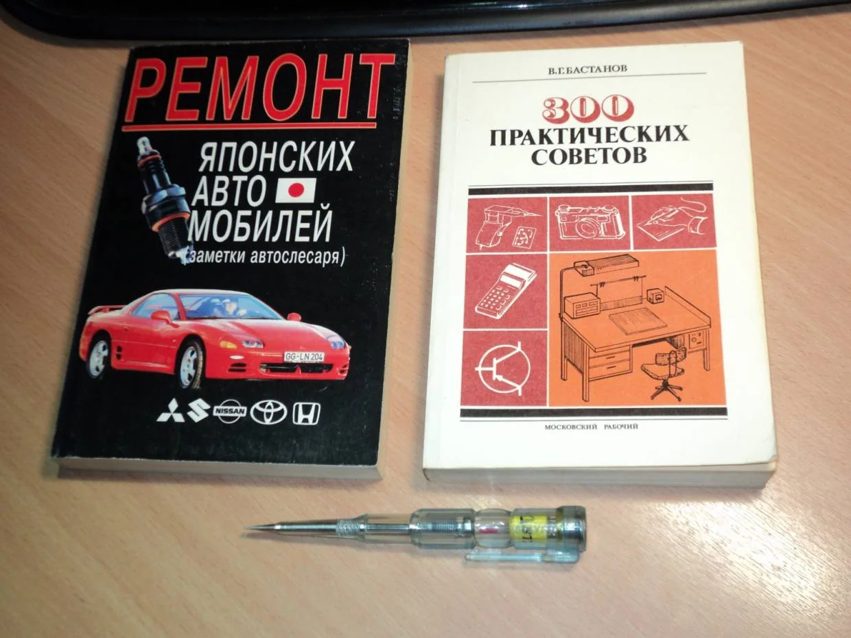

В.Г. Бастанов 300 практических советов совет № 10 этот прибор делали наши электрики специально для работы со жгутами проводов работал без перебоев и достаточно точно. №12 делал друг радиоэлектронщик
Пробник такой есть, но он хуже тк нет звуковой индикации и пользоваться им неудобно.
Книгу Бастанова читал, но пробник с кучей транзисторов сделать и наладить не пробовал, за ненадобностью.
Советую почитать "Заметки автослесаря",много ценного, если занимаетесь авторемонтом.

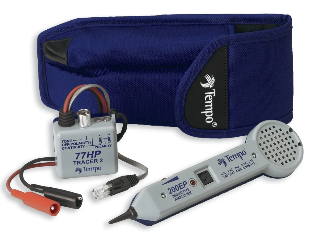

Существуют наборы для бесконтактной трассировки (тон-генератор и зонд), для СКС, кроссов и т.д.
Более лет 10 использую в работах сие (в жгутах ищет достаточно неплохо):
*фото из инета, ибо мой валяется на работе. На сегодняшний день в продаже есть китайские аналоги, тоже достаточно работоспособные (и заметно дешевле).
Я на PIC собрал индикатор срытой проводки видит только 50гц
