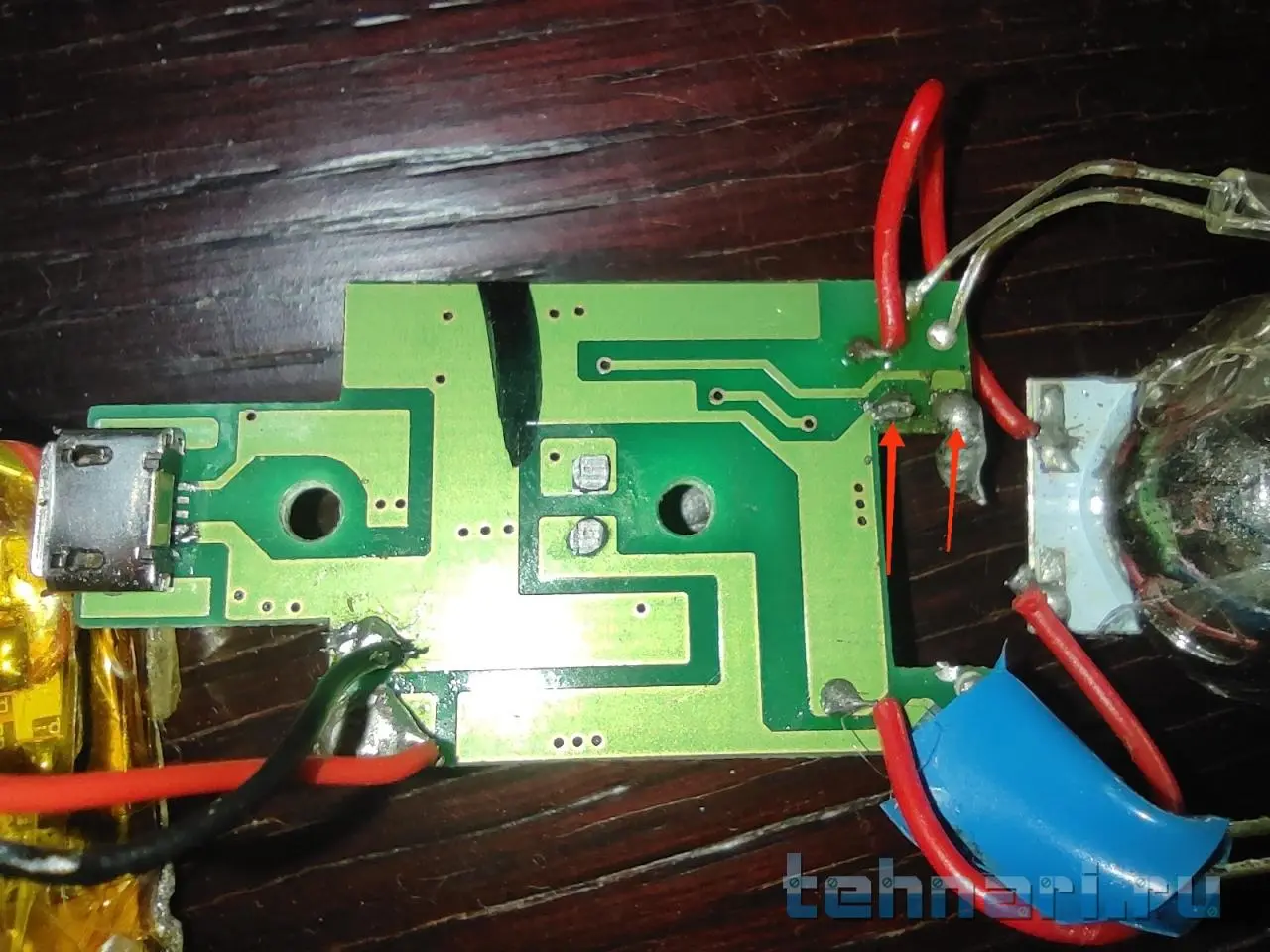

Как обойти датчик вибрации на велосипедном фонаре?
Добрый день. Имею какой-то лютый китайский велофонарь. Суть работы следующая: по нажатию на кнопку он включается и светит. В случае отсутствия вибраций в течении примерно минуты он гаснет. Однако датчик вибрации на фонаре попался бракованный и он изначально начинал светить если по нему так конкретно ляснуть рукой, на вибрацию при езде 0 реакции. Разобрал, датчик выпаял, попытался что-то с ним покрутить, ничего не увенчалось успехом и он отправился на помойку. сделал элементарную перемычку - фонарь гаснет через минуту. При этом если просто каждые 30 секунд замыкать места на плате пинцетом фонарь светит непрерывно. Собственно говоря, надо что-то придумать, как обойти эти отключения, мне в голову ничего не лезет, ибо я абсолютный ноль в электронике.
Думал приобрести датчик вибрации в радиодеталях и заменить, да только в моем городе я объездил не одну точку, нигде нету такого.
К теме приложил фото платы с двух сторон, стрелкой отмечены места крепления старого датчика, а так же то, как примерно выглядел старый датчик. Не стукайте за пайку, знаю что ужасно...

Думал приобрести датчик вибрации ......... нигде нету такого.
Купи сигнализатор поклевок в рыболовном магазине вот такого плана. И возьми оттуда датчик
Самому вкл-выкл никак?
Всё равно же кнопку жмешь.

А я бы поставил геркон на колесо и прицепил его параллельно кнопке ;)
Едешь - светит, стоишь - гаснет.

На самом деле, это был бы и для меня самый удобный вариант. Нажать кнопку и забыть. Да вот только опять таки беда: китайцы намудрили. В фонаре 5 режимов: режим ожидания, при темноте включает свет (с коробки датчик освещенности на пашет, так что режим бесполезный), ходовые огни (два слабых оранжевых светодиода по бокам от основного, нифига не освещают, просто говорят я тут, тоже не самый полезный), слабый свет (может и полезный на слабой батарейке, но я никогда не катаюсь ночью по 3-4 часа, мне лишь бы живым до дома добраться), яркий свет (ходовой), мигающий (хз зачем надо, как по мне тоже бесполезный). Кнопка нажимается туго, не всегда, и при нажатии происходит перескакивание на следующий режим, т.е. в моем случае с потухшего яркого на мигающий. А дальше тыкаешь как дурачек через все режимы на ходу пока опять не дойдешь до яркого. И так каждую минуту. Ну вот хоть убейте, не могу так, ибо пока переключишь еще секунд 30 пройдет, а ямы сами понимаете, не прощают, особенно когда 1 лапа тыкает кнопочку, а не держит руль.

А вообще, кто-нибудь может предложить, как можно убрать этот датчик из схемы? Аля включил - оно светит пока сам ручками на кнопку не нажмешь и выключишь. Мне этот датчик самому не нужен абсолютно, лишний гемор, да вот как обходку для схемы сделать я не знаю, ибо элементарная перемычка на контакты абсолютно не меняет эффекта, что есть, что нету, а нужно как-то периодически замыкать контакты платы на месте бывшего датчика.
P.S.: появилась упоротая идея, если без датчика никак: у меня на велосипеде стоит спидометр, если я правильно понимаю, это тот же геркон. Что если отвести от него еще два провода через Micro-usb папу по каналам Data + и Data -, вставлять этот провод в плату и на самой плате припаять провода по этим же каналам до мест бывшего датчика? При зарядке, если я не ошибаюсь, эти каналы все-равно не используются.

В фонаре 5 режимов
За них отвечает микроконтроллер U1.
Если лишние режимы не нужны - выкинь его нахер и поставь просто выключатель.
