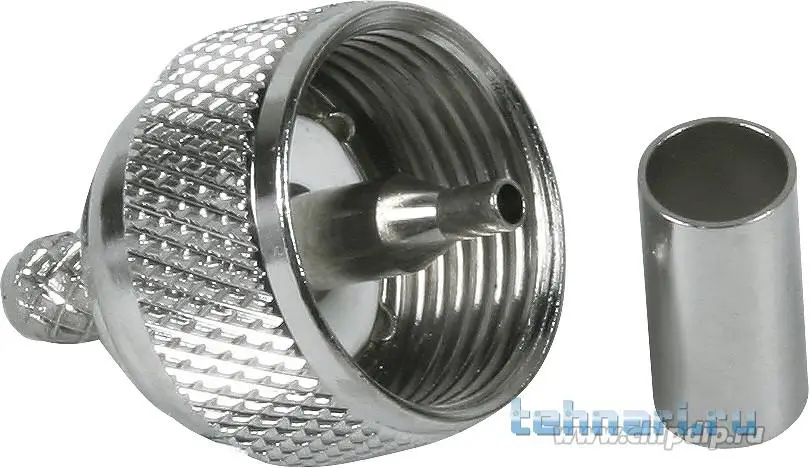

Всем доброго дня!
Купил такие разъемы, не могу понять как обжать кабель? :)
Гугл говорит что просто вставить кабель и зажать железку, но в изоляции кабель(в магазине подобрали кабель под разъем) железка не налазит, а без изоляции прокручивается даже если сплющить её в тисочках :( Весь мозг сломал уже :( Одна уже сломалась....

Вот видео по теме UHF разъемов типа N, противные они, имел дело с ними :)
Спасибо! В репу не кинуть пока...:)
Значит центр паяется, а дальше обжим щипцами. Понятно, будет пробовать дальше :)
