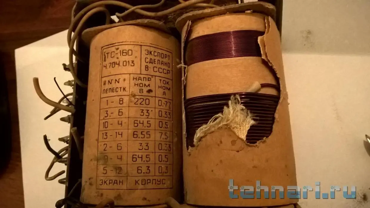

Прежде чем перемотать тс160 решил его проверить . Подключил к сети на выходе ничего . Подключил через лампу накаливания лампа тоже не светится . Первичкс сгоревшая или что ?
В вашем случае достаточно прозвонить первичку тестером.
Ну или правильно не перемкнуты выводы в первичных обмотках...
mon09 уточните какой именно ТС-160, их несколько модификаций и цоколевки разные. И как конкретней вы его подключали.

ну ответил ж на вопрос . Фото транса выложил . Подключал как на нем написано 1-8 в сеть
Сетевая обмотка на таких трансформаторах расположена на двух катушках, проверьте целостность каждой обмотки и соединенны ли они между собой. И конечно подходят ли они к контактным площадкам на которые вы подавали 220 Вольт.
нашел я эти выводы первичек . Размотал до первички обе катушки . Сначала небольшая длина примерно полтора мм провода потом две обмотки на каждой примерно 0.5мм провода . На фото катушки с первичкой , а вот один лишный провод его пара была на другой катушке но он оторвался оба они вместе былы припаяны к корпусу транса . Теперь мне нужно снять с него 2х19-20в .для усилителья . Провод 1.5мм . Скока витков намотать расчитайте пожалуйста сам не очень разбираюсь
это не лишний провод-это экранирующая обмотка! сделана она бывает и из фольги.

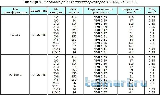

скока надо витков ?
Зная данные трансформатора это определяется просто.
Из приведенной выше таблицы берём количество витков любой вторичной обмотки и делим на напряжение, которое она выдает.
Затем полученную величину умножаем на необходимое нам напряжение
и получаем искомую величину.
после того как смотаешь экранирующую обмотку нужно смотать ещё одну часть сетевой! на каждой половинке транса останется по два вывода.бумагу которая была между сетевой и экранной обмотками аккуратно плотно намотай обратно скрепив клеем типа БФ-остальное выбрось. не торопись главное а то потом переделывать замучишся! бумага которая между обмотками крошиться не должна!!! если крошится то примени вместо неё столько же слоёв лакоткани!!! это изоляция от сети 220!что за усилитель собираешь и какое постоянное напряжение хочешь получить?
о блин не хочу первички трогать , а без этого экрана не обойтись ? напряжение постоянное 27в для тда7294
да выбрось ты этот экран!!!!!!я ж про это написал! 20 обмоток смотал а на последней сдулся? там этот кусок сетевой обмотки как апендикс-не используется . меньше будет длина провода вторички и соответственно просадка напруги на большой мощности! питание+- или однополярное?
а я не понял этот экран сверху первички ? рас так то конечно размотаю . а что будет если его оставить там же просто места займет или еще проблемы будут ? НАПРЯЖЕНИЕ двухполярное мне нужно 2х27 постоянки
