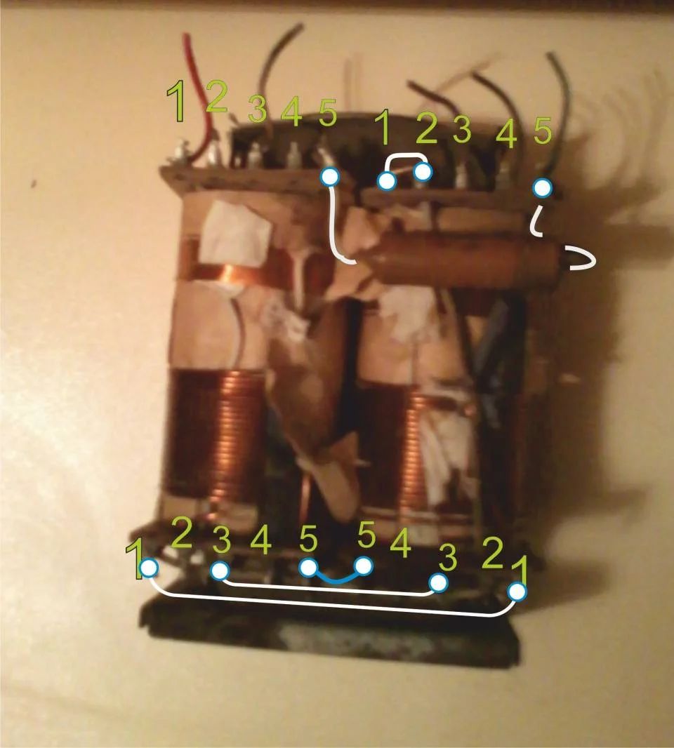

Нужна помощь нужно подключить неопазнанный транс он от старого ч/б телевизора ,нужен совет как определить обмотку нак какую подавать напряжение

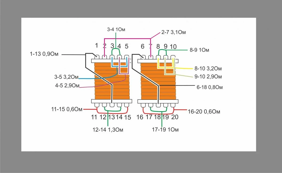

Сначала прозвоните все обмотки (лучше распаять все перемычки) и нарисовать схему обмоток трансформатора (каждой катушки отдельно) с указанием сопротивления каждой обмотки.
Итак замерил сопротивление прозвонил без перемычик, но что то оно маленькое может быть ему пора на тот свет или перемотку?
    34.2 KB · Просмотры: 2,533
Как это на разных катушках 2 и 7 соединено?
ВЫ чето не то измеряли,такого не может быть и таких значений,Первичка обычно 1-1" или 2-2" все остальное 5-6-7-8-9 и тд это вторичные обмотки.

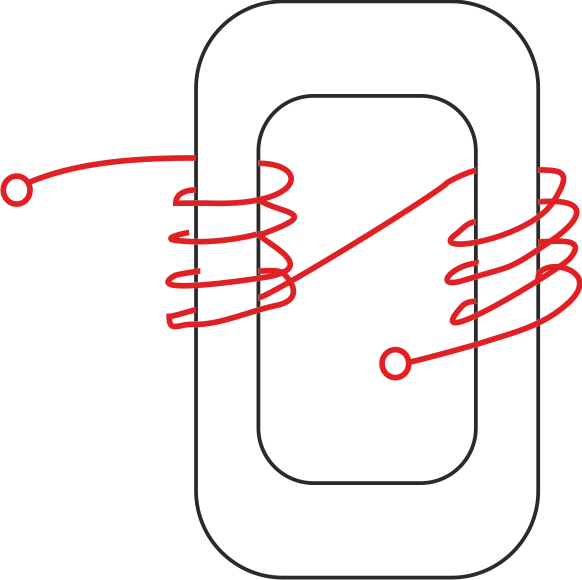

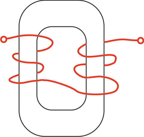

посмотрите можноли сверху намотать вторички как на рисунке ну если 1 вторичка в 125в займет весь магнитопровод а поверх него несколько других вторичек с меньшим номиналом
И ещё можно ли соединить конец первички с началом вторички?
не знаюно они как то с хриопом звоняться
С этим надо разобраться.
что это может быть?
А непонятно. Попробуйте измерить еще раз.

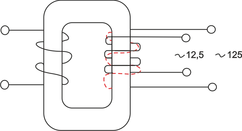

Это другой трансформатор?
Можно. Так называемое автотрансформаторное включение, в некоторых случаях оно оправдано. Но! При таком включении все устройство становится смертельно опасным, в любой его точке будет присутствовать сетевое напряжение.
Получится так рискованно, думаю. Будет две индукции и перемычка между ними более низкого сопротивления, чем индукции.
В моих размышлениях - выгорит та перемычка. Или не так думаю? Нет, я встречал подобное размещение первичных обмоток, но они были между собой соединены пайкой - провод сетевой кусочек между клеммами.

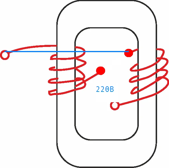

а вот так менее рискованно или таже феня?)

Дождемся кочевника - он рассудит:) самому интересно даже выживет перемычка такая, если мотать обмотки непрерывно или лучше сделать две и соединить их проводом через клеммы.
сама суть так и останется, как ты предложил - так делают в некоторых силовых трансформаторах первичные обмотки, вот за перемычку интересно как будет вести себя. В силовых делают, как уже выше написал, первичку из двух катушек и потом соединяют их последовательно перемычкой из провода потолще:) если так делать и думал, а не мотать непрерывно две катушки, то конструкция работоспособна:)
Лучше мотать раздельно обмотки. Иначе потом будет неудобно собирать трансформатор. Катушки же по-отдельности удобнеет собирать на стержнях.
И, потом, не нужно думать, в какую сторону мотаешь...
Это подведение итогов обсуждения.
Только после намотки-сборки нужно правильно соединить концы-начала если полная обмотка состоит из нескольких частей.
Выдержит и легко. В данном случае это просто проводник и допустимая плотность тока в нем в пару раз выше чем допустимая плотность тока обмотки.
