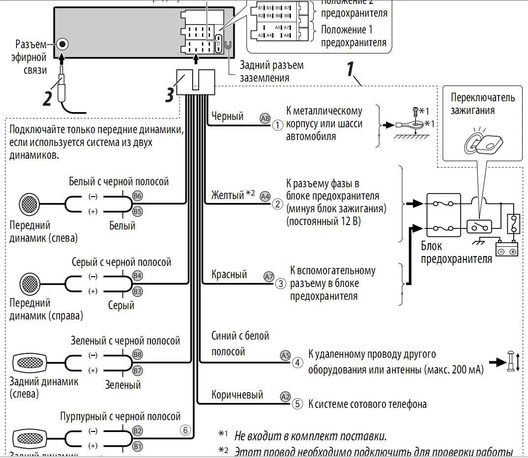

Получаеться мне нужно будет на реле брать красный провод(А7)?
    125.4 KB · Просмотры: 9,434
Вы наугад, что-ли, провод выбрали?
№4, Синий с белой полосой!
Да нет, не наугад, просто красный идет через замок зажигания, вот и подумал что его и нужно брать:tehnari_ru_942:

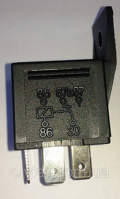

Посмотрите правильно ли я понял как релюшку подключать. Чтоб при включении мафона включался преобразователь усилителя
    11.1 KB · Просмотры: 227
а что за реле у тебя?
Сейчас уже голова не варит, вроде верно всё, ты по схеме из даташита (на эту реле) делал?
Для проверки, подключи к любому источнику в 12-14В (АКБ или просто БП) но вместо магнитолы на 85 вывод реле подай 12В и погляди, если при подаче 12В - замыкает 30 и 87 то значит все верно.
Ну да если подаю напряжение на 86 85 напряжение то 30 замыкаеться с 87.
